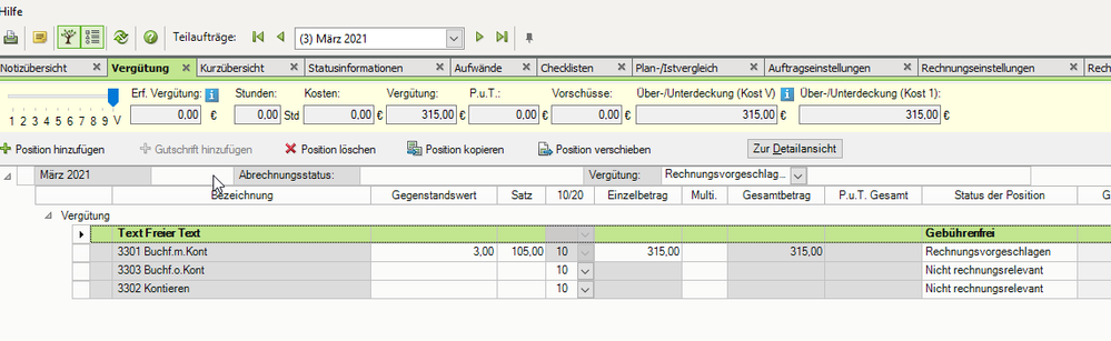

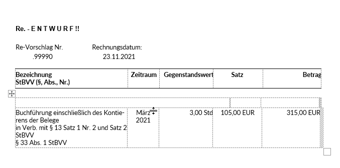

1) Alle Stunden im Teilauftrag 3 = März abrechnen
Sie können z.B. in allen Teilaufträgen eine "Dummy"-Gebühr hinterlegen. Im Beispiel unten ist das "freier Text" mit der Abrechnungsart "freie Berechnung" und dem Status "gebührenfrei" -> in allen drei Teilaufträgen.
Dann hinterlegen Sie in den Rechnungseinstellung (siehe Bild 2) noch das Verdichten. Ohne diese Option führen die Teilaufträge Jan und Feb. sonst zu unnötigen Leerzeilen auf der Rechnung.
Jetzt können Sie alle drei Monate Jan - März Rechnungsvorschlagen/freigeben und erhalten das Ergebnis wie im Bild 3.
Das im Zeitraum nur März steht kann man ggf. über ein angepasstes Re.Layout (Programm Musterdokumenteditor) lösen und dafür dann im Text z.B. erfassen "Januar - März" oder "I. Quartal". Da gibt es diverse Ansätze.
Gebührenposition.pngRechnungseinstellung.pngVorschau REchnung mit Verdichtung.png

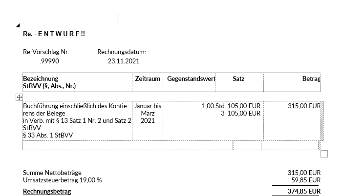

2) Die Stunden pro Monat einzeln abrechnen und zusammenfassen
Voraussetzung: Sofern nicht schon vorhanden würde ich auch alle Teilaufträge mit Aufwandspositionen versehen und die Mitarbeiter dort die Zeiten erfassen lassen. Macht sich auch gut fürs Controlling und evtl. Arbeitsplanung.
2a) Sie können die Zeiten manuell pro Teilauftrag erfassen (ohne die o.g. Hilfslösung "freier Text")
2b) Noch eleganter wird es, wenn Sie mit einer automatischen Mitarbeiterzeitvergütung arbeiten.
Kurz erklärt wie wir es handhaben:
  • jeder Mitarbeiter bekommt eine Qualifikation Sachbearbeiter oder Steuerberater (tiefer wollten wir nicht differenzieren)
  • Dazu werden für die Gruppen externe Stundensätze hinterlegt
  • Es sind div. Einstellungen in den Aufwandspositionen/Auftrag nötig - darauf gehe ich jetzt im Detail erstmal nicht ein
  • Bei jeder Zeitbuchung generiert das Programm automatisch schon die passende Zeitgebühr auf Basis der Qualifikation des Mitarbeiters (also Menge x Preis)
  • Statt der Qualifikation kann auch auf Mitarbeiterebene differenziert werden
Auf der Rechnung werden dann die 3 Monate zusammengefasst und gemeinsam abgerechnet - siehe Bild unten.
Das Thema ist recht komplex, ich musste mir da auch mehrmals vom Teamservice helfen lassen (Wenn Sie länger als 1 Stunde lesen/testen sollten Sie das auch in Erwägung ziehen, es lohnt sich!).
Literaturtipp -> Automatische Vergütungen - Allgemeines - DATEV Hilfe-Center
Das könnte dann auf der Rechnung so aussehen:
Ich hoffe ich habe die Fragestellung jetzt richtig gedeutet.
