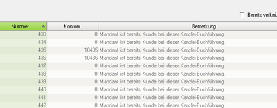

leider sind unter Stammdaten/Mandant im Programm Rechnungsschreiben insbesondere bei den Neumandanten die debitor- Nummern nicht angekommen -> Übergabe auf 10000.
Der Assistent "Kanzleidebitoren" deutet eine Kontonummer "0" an.
der SC ist am Laufen und harrt der Antwort...
Frage: Kennt hier jemand den "Schalter", wie ein manueller "Stammdatenabgleich" angestoßen werden kann, so daß die korrekt erfaßten Stammdaten in die EO einstreuen können?
Screen aus dem Assistenten: (zwei Zeilen sind korrekt, bei den Stammdaten ist keine Gemeinsamkeit der Problemfälle zu erkennen, außer daß die korrekten Mandanten größtenteils schon seit Ewigkeiten im System stehen und insbesondere bei Neumandanten (1:1- Verknüpfung) die Zuordnung nicht klappt. )

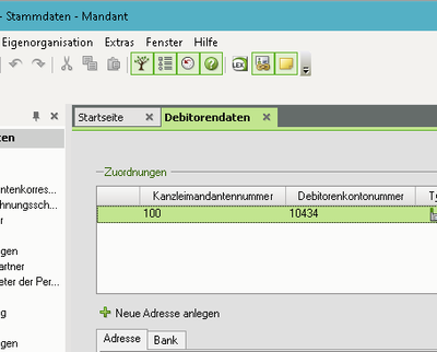

Offensichtlich sind die Daten in DATEV- PRO korrekt gespeichert:

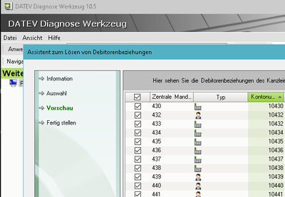

Der Assistent zum Lösen zeigt alles korrekt an:
