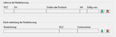

- Bei all unseren Aufträgen ist eingestellt "Standardbankverbindung der Niederlassung".
- Bei Standort 2 habe ich noch die Mandanten-Rechnungsbank von Bank 2 auf Bank 1 umgezogen, warum da das Häkchen in den Stammdaten "falsch" gesetzt war, weiß ich nicht.
- In den Unternehmensstrukturen habe ich versucht, wie bei Standort 1 die Standardbankverbindung zu hinterlegen, da war nichts eingetragen. Auswählen kann ich aber hier nur jeweils die Daten von Standort 1 (auch bei der Adresse).

Der "Kopf" in den Unternehmensstrukturen musste die Hauptbankverbindung der besagten Niederlassung beinhalten. Das war zwar noch nie der Fall, funktionierte aber trotzdem bis Anfang August. Warum es auf einmal nicht mehr funktionierte bzw. warum es vorher funktionierte kann nicht nachvollzogen werden.
