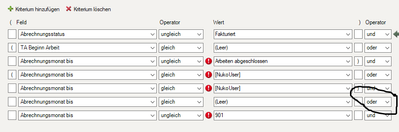

danke, ich habe jetzt nochmal testweise neue Filter angelegt und auch welche von Datev kopiert und bin auch noch in einen anderen erweiterten rein und jetzt funktionierte auch der Filter von eben wieder. Es scheint also nicht immer zu sein. Gestern habe ich damit meinen gesamten Arbeitsplatz lahm gelegt.
Erweiterte Filter habe ich auch nicht so viel und da muss ich immer etwas rumprobieren, weil die manchmal echt tricky für mich sind. Das war aber bisher nie ein Problem.
Faszinierend war dann eben noch, ich habe nur das eingekreiste "oder" in "und" geändert und gespeichert. Dann dauerte es etwas und daraus wurde dann dieses:

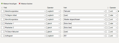

Nach 2x abbrechen und den Filter wieder erneut zum bearbeiten öffnen sah es dann so wieder richtig aus:
Filter bearbeiten - nach speichern Fehlermeldung Abbruch und wieder öffnen.PNG
Das ist doch irgendwie seltsam und er hat es ja dann wohl doch irgendwie richtig gemacht. Ich verstehe das nicht.

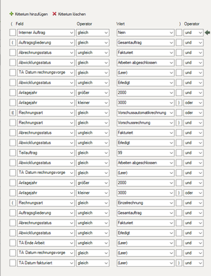

Als ich vor einigen Monaten z.B. diesen Filter erstellt habe, hatte ich ähnliche Probleme.
Meine Lösung war aber einfach: Geduld + prüfen + nacharbeiten.
P.S.: Bevor jemand fragt was das "Anlagejahr" da soll -> das sind Platzhalter innerhalb der "Klammer", da sich neue Kriterien leider nicht frei positionieren lassen - sondern nur unten anhängen.
sharanya
288 Mal angesehen
danke @marcohüwe
Neue Kriterien lassen sich aber frei einfügen.
Du machst einfach einen Rechtsklick auf das Feld wo das neue Kriterium drunter soll und wählst die entsprechende Funktion aus.
Bei mir funktioniert das immer.
