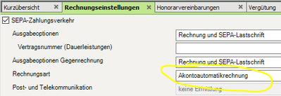

Bei der laufenden Vorschussabrechnung Fibu 2022 ist mir bei einem Mandanten gerade aufgefallen, dass in seinem Auftrag die GGR fehlt.
Der Vorgängerauftrag lief normal durch mit 12 Vorschüssen und einer GGR.
Wenn ich den Auftrag neu anlege, habe ich auch wieder 13 TA, d.h. die Auftragsvorlage habe ich gecheckt und ausprobiert- funktioniert.
Einen neuen Nachfolgeauftrag auf Basis 2021 geht nicht- wäre das einfachste, um auch die Vergleichszahlen aus dem Vorjahr wieder mit zu übernehmen.
Noch kann ich bei einem ganz neuen Auftrag die erfassten Zeiten aus 2022 verschieben.
Hat das schon jemand erlebt und hat eine Lösung?
Vielen Dank im Voraus!

Mal ganz gezielt für diesen einen Auftrag geprüft, ob in diesem jemand an den Rechnungseinstellungen gespielt hat?
Wenn da nicht mehr Akontoautomatik (oder ggf. Vorschussautomatik) steht, dann ist deswegen die GGR rausgeflogen.

Wenn der Teilauftrag für Gegenrechnung / Schlussrechnung fehlt oder nicht vorhanden ist, prüfen Sie die Rechnungsart.
Ursache: Im Auftrag wurde die Rechnungsart mit Einzelrechnung oder mit Automatikrechnung angelegt.
Für diese beiden Auftragsarten gibt es 12 Teilaufträge ohne Gegenrechnung.

Die "vermeintliche" Lösung ist genau das Problem- nur kann ich es nicht ändern.
Es ist in der Rechnungsart "Einzelrechnung" hinterlegt, jedoch keine andere Auswahl möglich. Das Dropdown-Menü gibt keine andere Art vor.
