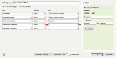

ich versuche mir gerade einen Filter anzulegen mit dem Kriterium, dass nur Aufträge angezeigt werden die keinen Nachfolgeauftrag haben.
Allerding ist mir etwas unklar welcher Wert eingetragen werden muss, mir reicht ja eine ja/nein - Bedingung:
Ob die "1" auch beim Kriterium für den Vorgänger richtig ist bin ich auch nicht sicher, zumindest wird es nicht als Fehler markiert... muss ich dann das Feld für den Nachfolger auf "ungleich" "1" stellen?

ich glaub, so müsste es gehen (hab ich zumindest vor einiger Zeit mal so verwendet):

Scheint zu funktionieren,
Kriterium Nachfolger "(leer)" -> Kein Nachfolger vorhanden
Kriterium Vorgänger größer "1" -> Vorgänger vorhanden
Da ich jetzt aber in meiner gewählten Auftragsart teilweise mehr als ein Ergebnis pro Mandant habe, gibt es eine Möglichkeit nur die höchste Auftragsnummer / Mandant auszugeben?
