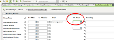

was mich interessiert: es gibt die Funktion Wiedervorlage - leider kommt nur keinerlei Erinnerung (ähnlich einer Aufgabe usw.) gibt es hierfür Möglichkeiten außer manuell noch eine Aufgabe anzulegen?

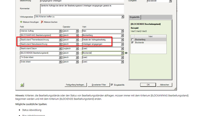

Das klappt nur über Abfragefilter - dabei bitte die Logik mit Blockanfang/Blockende beachten (s. Link unten):
Siehe auch hier Kapitel 3.12  Mit Filtern arbeiten - DATEV Hilfe-Center
Tipp: um hier aktive Informationen zu erhalten kann diese Option (beim entsprechenden Filter) helfen ->

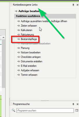

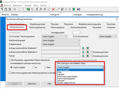

eine Frage noch direkt an Sie: wir hatten bei der Erstanlage der Aufträge Aufwandserfassung bis Arbeiten abgeschlossen gewählt. jetzt ist es zumindest für ESt, JA usw. besser bis Zeiten bis fakturiert erfassen zu können, da dann nochmalige Zeiten usw. leichter erfasst werden können.
Dies habe ich jetzt in den Grundeinstellungen zu den Aufträgen angepasst. kann man das für alle bereits angelegten Aufträge einpflegen? Über Bestandspflege habe ich leider nichts gefunden...

da habe ich wieder eine gute Nachricht: ja - das kann die Bestandspflege:
Und auch hier suche ich mir immer den einfachsten Weg:
  • entweder Bestandspflege "blanko" öffnen und dort Aufträge auswählen
  • oder aus passendem Filter etc. im Arbeitsplatz Aufträge markieren und aus dem Kontextmenü die Bestandspflege damit direkt öffnen

hallo, Danke - den kleinen Button mit ZMA habe ich immer übersehen... Wieder Top Hilfe 😉

vergleichen Sie Ihre Abfrage mal mit diesem Bild aus Kapitel 3.12 Mit Filtern arbeiten - DATEV Hilfe-Center:
Da fehlt bei Ihnen im Filter der Parameter Bearb.Stand Themenbezeichnung.
