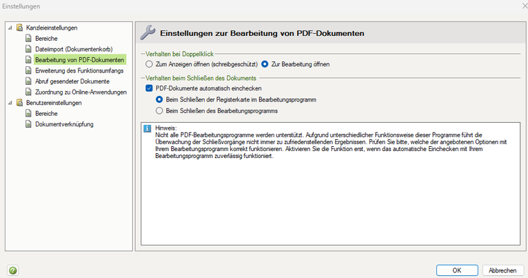

In DATEV DMS unter Extras | Einstellungen | Kanzleieinstellungen | Bearbeitung von PDF-Dokumenten können Sie das Verhalten bei Doppelklick auf ein PDF-Dokument konfigurieren:
  • Öffnen mit DATEV Dokument-Viewer
  • Öffnen mit externer Anwendung
Standardmäßig ist der Schaltknopf Öffnen mit DATEV Dokument-Viewer gewählt.
Diese Einstellung habe ich bei mir nicht!
In meiner Dokumentenablage sieht es so aus:
Ich habe (als Administrator) alle Rechte.

Hallo @cat,
entschuldigen Sie die Verwirrung. Diese Einstellungen stehen nur in DATEV DMS zur Verfügung.
Das direkte Öffnen einer E-Rechnung in einer externen Anwendung durch Doppelklick, ist nicht möglich. E-Rechnungen öffnen immer zuerst im DATEV Dokument-Viewer.
In DATEV DMS geht dies über: Rechtsklick auf die Rechnung -> in externer Anwendung bearbeiten.
In der Dokumentenablage: E-Rechnung im DATEV Dokument-Viewer öffnen -> Rechtsklick an beliebiger Stelle des Dokuments -> Mit externer Anwendung öffnen
