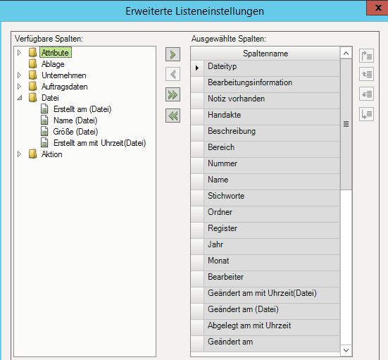

Wie kann ich in der Dokumentenverwaltung eine Spalte anlegen die nach dem Datum und der Uhrzeit sortiert?
Es wird nur das Datum als Sortiermerkmal angezeigt.

doch, aber natürlich versteckt, weil das ja so unnötig ist IRONIE AUS
Rechte Maustaste, erweiterte Listeneinstellung, unter Datei "Erstellt am mit Uhrzeit" hinzufügen.
Unter Einstellungen Liste können Sie das Feld dann bearbeiten.
Nur nach Uhrzeit geht nicht (ist aber vielleicht tatsächlich nicht so schlimm 🙂

Chapeau
Auf die Idee mit der erweiteren Listeneinstellung wäre ich beim besten Willen nicht gekommen.
Aber funktioniert = gleich ausprobiert und geändert am durch geändert am mit Uhrzeit ersetzt. Wunderbar.
