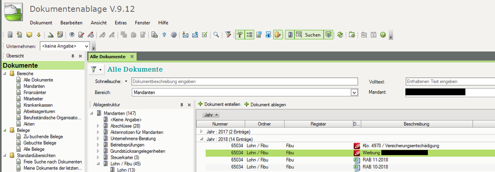

Hallo Leute,
gibt es irgendeinen Grund, warum ich mir in der Schnellansicht im Reiter "Dokumente" zwar nach einer Dokumentenummer suchen kann, mir aber die Spalte nicht anzeigen lassen kann?
Diese Spalte ist nur anzeigbar über das Programm "Dokumente", was aber für eine Schnellinfo, einfach zu mächtig (behebig) ist.
Vielleicht kann ja einmal DATEV dazu was sagen, warum es nicht möglich, bzw. wie es möglich ist, mir die DokNr. anzeigen zu lassen.
Vielen Dank im Voraus.
Gruß A. Martens

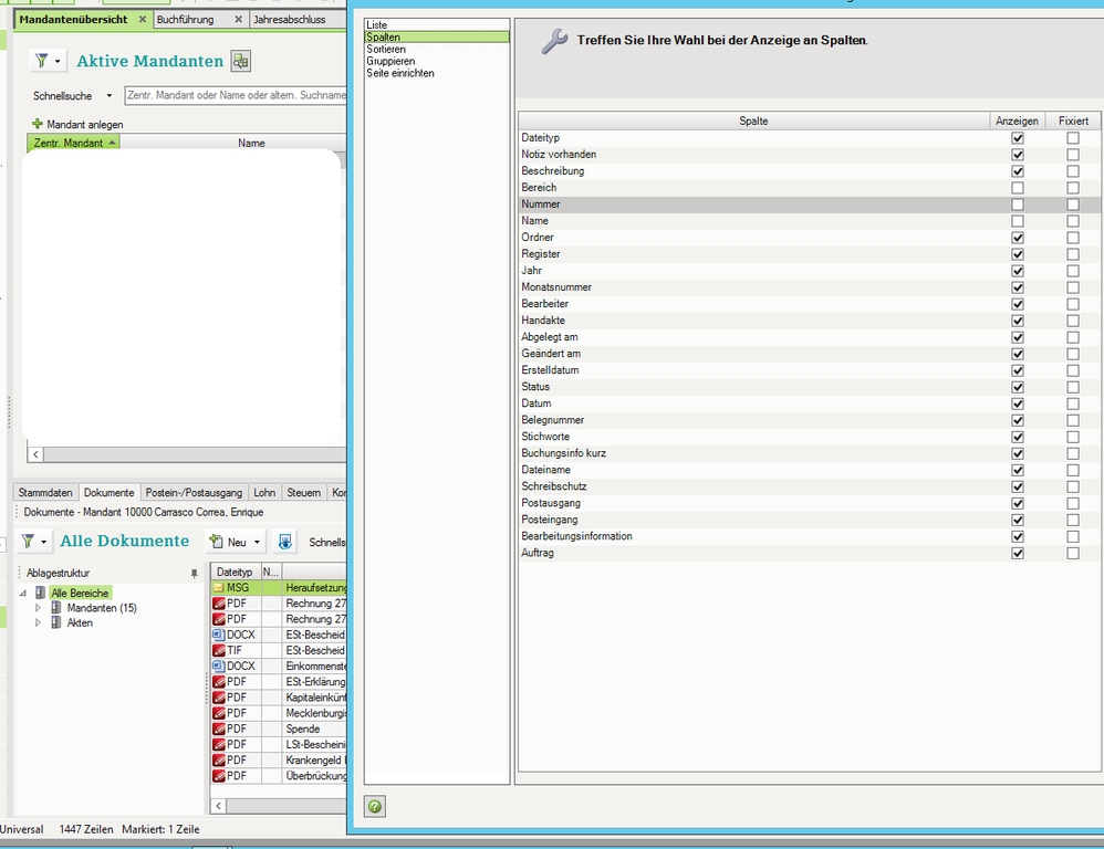

In der Schnellübersicht "Dokumente" Rechtsklick auf die Spaltenüberschriften, "Einstellungen Liste...", Dokumentennummer aktivieren, ggf nach ganz oben schieben.
...DokOrg .. da kann man bekanntlich ja keinen direkt Bezug auf Dokumente in den Buchungssätzen herstellen.
Doch, das geht. In Rewe: Belege buchen, Eigenschaften -> Digitale Belege: ( x ) Datev DMS/Dokumentenablage.

auch in der Schnellinfo: Dokumente gibt es diese Spalte:
Rechtsklick ->Einstellungen Liste->Spalten.

Also ich habe natürlich unter Einstellung Liste gesucht, aber keine Dokumentennummer gefunden.
Im eigentlichen Programm habe ich das Feld sofort gesehen. Na, da werde ich mich noch einmal auf die Suche machen.

also wir verwenden die Dokumentenablage V. 9.12.
In der Schnellinfo kann ich folgende Listenspalten auswählen:
Ich wollte jetzt auch einmal in einem Buchungssatz eine Belegverknüpfung zu einem Mandanten herstellen und habe unter Eigenschaften - digitale Belege  - DATEV DMS/Dokumentenablage ausgewählt. Dennoch kann ich keine Verknüpfung hestellen. Ich möchte auch noch einmal betonen, dass ich für diesen Mandanten keine digitale Buchhaltung habe und haben möchte. Dennoch kann es sinnvoll sein, ab und an einmal einen Beleg in der Buchhaltung verknüpft zu haben. Und genau darum geht es mir.
Vielleicht kann ja doch noch jemand ein bisschen Licht (DATEV?) bringen. Meines Wissens musste man den Mandanten immer extra umschlüsseln, was zusätzliche Kosten verursacht hatte.
Gruß A. Martens

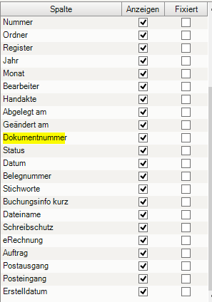

Sie können sich die Dokumentennummer in der Schnellinfo oder direkt im Programm Dokumentenablage/DATEV DMS einblenden.
Vorgehen: Rechte Maustaste auf ein beliebiges Dokument | erweiterte Listeneinstellungen | Attribute | Dokumentennummer.
Wurde ein Beleg mit einem Buchungssatz verknüpft, wird dies im Rechnungswesen dargestellt. Wird dieser Belege endgültig gelöscht, ist zwar das Symbol im Rechnungswesen noch vorhanden, doch beim Klick darauf kann kein Beleg geöffnet werden. Es gibt keine Doppelspeicherung an anderer Stelle.

Hallo Hr. Seidel,
danke für die Info. Ich habe meine Datei auch wiedergefunden.
Ich werde also zukünftig diese dann nicht löschen.
Vielen Dank für die Klarstellung und ein schönes Wochenende.
