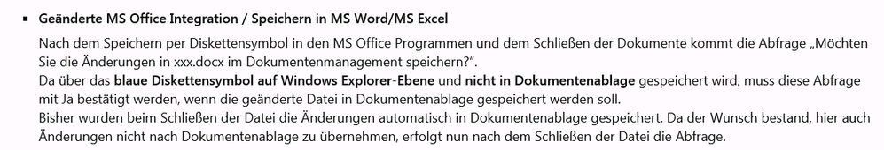

Seit dem letzten Update der Dokumentenablage werden die Änderungen in den Office-Programmen nicht mehr automatisch in der Dokumentenablage gespeichert.
Laut Info-DB bestand der Wunsch nach diesem Verhalten:
Wer hat sich das gewünscht? 🙂
Wir würden uns wünschen, dass man das Verhalten einstellen kann...für unsere Abläufe war das "alte" automatische Speichern effektiver...

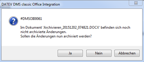

Ich musste dies in DMS erst einmal ausprobieren (manche Dinge macht man so automatisch, dass man sie gar nicht mehr mitbekommt), und es ist tatsächlich so, dass beim Schließen der Datei, wenn man zuvor Änderungen per Diskettensymbol gespeichert hat, die folgende Frage kommt:
Office-Dateien - Speichern per Diskettensymbol - Abfrage bei Schließen der Datei.PNG
Bestätigt man diese mit JA, öffnet sich die Ablagemaske in DMS.

Allerdings ändert sich für die Nutzer der Dokumentenablage einiges.  Wird die Abfrage mit "Nein" beantwortet verliert das Dokument sämtliche Änderungen seit der letzten Speicherung.

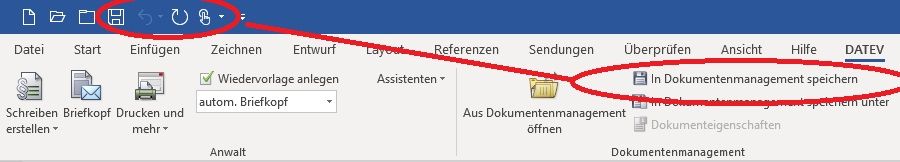

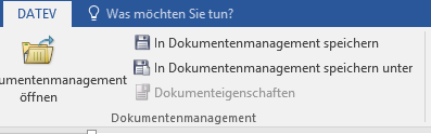

Bis DATEV den ursprünglichen Zustand wieder herstellt hatte ich mir als "Workaround" überlegt, den Button "In Dokumentenmanagement speichern" in der Leiste für den Schnellzugriff einzupflegen.
Ich kann zwar den Button dort aufnehmen; jedoch nur bis zum Neustart von Word/Excel.  dann ist die Verknüpfung wieder verschwunden.
hat jemand eine Idee, wie eine dauerhafte Hinterlegung möglich ist?

Eine dauerhafte  Hinterlegung ist nicht möglich, weil nach Auskunft unseres DATEV Systempartners, DATEV die Symbole bei jedem Programmstart neu in die Office Produkte einbindet. Unser Systempartner und ich haben die dauerhafte Einbindung bereits als Wunsch an die DATEV weitergegeben.

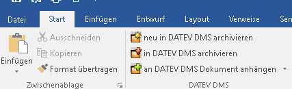

bei uns (DMS alt und DATEVasp) befinden sich die Buttons im Menü Start und damit denkt man vermutlich eher dran als im Menü DATEV:

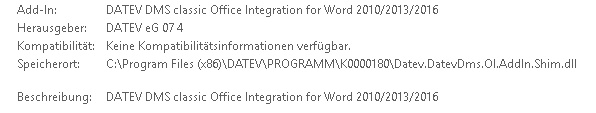

Das ganze wird für mein Verständnis über ein Add-Inn gesteuert:
Ich habe keine technische Lösung für Sie, aber ggf. ist das ein Ansatz, damit die Symbole auch in die Schnellstartleiste eingefügt werden können oder Sie diese zumindest ebenfalls in das Menü Start bekommen.
