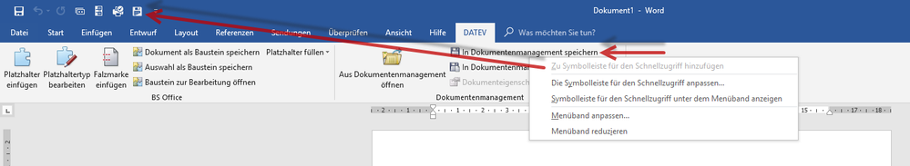

Hallo Frau Koch, hallo Herr Müller,
mir wurde diesbezüglich mitgeteilt, dass dies am Wegfall einer "fehleranfälligen" MS-Office Schnittstelle liegt und eigentlich sollte auch eine weitere Kommunikation hierzu erfolgen.
Was ich selbst beobachtet habe ist, dass das "Hängenbleiben" von Dokumenten mit dem Status "ausgescheckt" seitdem gar nicht mehr zu beaobachten ist.
Vermutlich ( ! ) wird diese Änderung auch an der optionalen Revisionssicherheit der Dokumentenablage liegen: Dokumentenablage mit Revisionssicherheit
Diese etwas irreführende Abfrage trotz Klick auf das MS-Word-Speicher-Symbol kann umgangen werden, wenn im DATEV-Tab "In Dokumentenmanagement speichern" geklickt wird.
Aus Gründen der Gewohnheit habe ich mir nun diese Schaltfläche in den Schnellzugriff geleget (die reine MS-Word-Speichern-Funktion benötige ich eigentlich nie).
Christian Wielgoß

Guten Morgen die Herren,
@Herr Müller: Servicekontakt ist gesendet
@Herr Wielgroß: Ihren Vorschlag habe ich umgesetzt, das funktioniert nun sowohl in Word als auch in Excel.
Und so schnell konnte ich hier gar nicht antworten, wie der Rückruf von der Datev kam!
Auskunft von dort: das neue Verhalten liegt an der neuen Schnittstelle. Damit sollten jetzt viele andere Probleme mit der Schnittstelle behoben sein. Auch von Datev kam der Tipp, das Symbol "In Dokumentenmanagement speichern" zu nutzen und in die Schnellinfo zu legen. Ein Info-Dokument dazu sei in Arbeit.
Vielen Dank an alle, das war mal eine wirklich schnelle und letztlich einfache Lösung - man ist eben doch ein Gewohnheitstier...

leider funktioniert das Einfügen in die Symbolleite für den Schnellzugriff nicht dauerhaft. Sobald man sich am System neu anmeldet sind die Symbole wieder verschwunden, Sie bleiben nur während der gerade laufenden Sitzung erhalten.

ALSO-> Maus auf die rechte Seite des Bidscirms bewegen ->Auf Reiter DATEV wechseln -> In Dokumentenorganisation speichern - > Dokument wird in DOKORG gespeichert -> Danach wieder auf den meistbenuzten Reiter (das dürfte der Start-Reiter sein) wechseln.
Dokument speichern unter --> Speicherort frei wählbar

die Speicherlogik wurde angepasst, damit sich alle DATEV Dokumentenmanagementsysteme einheitlich verhalten.
Beim Klick auf das Diskettensymbol in den MS Office Programmen wird die temporäre Datei im Checkoutverzeichnis von DATEV DMS / Dokumentenablage gespeichert. Beim Schließen des Dokuments erscheint somit die Abfrage: „Möchten Sie die Änderungen in xxx.docx im Dokumentenmanagement speichern.“
Um die Änderungen in DATEV DMS / Dokumentenablage zu speichern, muss diese Abfrage mit Ja bestätigt werden. Bei Verwendung der Revisionssicherheit oder DATEV DMS wird somit eine Revision geschrieben.
Wird über das DATEV Menü – „In Dokumentenmanagement speichern“ gespeichert, wird bei Nutzung der Revisionssicherheit der Dokumentenablage oder DATEV DMS eine weitere Revision des Dokuments angelegt.
Zu beachten ist hierbei, dass bei regelmäßiger Speicherung über diesen Button viele Revisionen entstehen, was sich auf den Speicherbedarf auswirkt.
Sofern nach dem letzten Speichern über das DATEV Menü in dem Dokument keine Änderungen mehr gemacht wurden, erscheint beim Schließen des Dokuments erscheint daher keine weitere Abfrage zur Speicherung mehr.
Ergänzende Informationen finden Sie im Infodokument 1003846.
