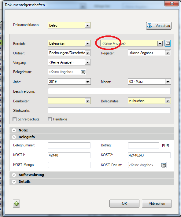

Hier bsp. Screenshots. Der Beleg wurde unter Mandant 20 abgelegt. Er soll simpel nach Mandant 10 geschoben werden.
Wenn ich hier mit "OK" bestätigt, sieht die Übernahme wie folgt aus:
Noch kurioser ist, wenn ich in dem Feld direkt nach dem Kreditorsuche (anstatt das Fenster über dne Button zu öffnen)
Sieht soweit optimistisch aus, aber wenn ich das ganze nun speichern möchte, erscheint folgende Hinweis (ohne Speicherung)
Und wie bereits geschildet. Ein Beleg vorher ging das Verschieben Problemlos.
