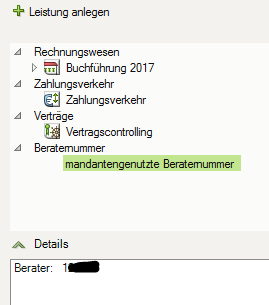

Wir haben hier seit der Installation der Datev 12.11 Programme folgende Situation:
Bei einigen Mandanten erscheint in der Mandantenübersicht in der Leistungsübersicht rechts am Bildschirmrand der Menupunkt der Hinweis, dass für den Mandanten eine mandantengenutzte Beraternummer existiert, obwohl wir für diesen Mandanten gar keine Beraternummer angelegt haben. Allerdings wird auch keine Unterberaternummer, sondern die Hauptberaternummer der Kanzlei bei dem Mandanten als mandantengenutzte Beraternummer ausgewiesen. Keine Ahnung, ob es tatsächlich mit dem Update zusammenhängt, zeitlich tritt dieses Phänomen erst seit dem einspielen des Updates auf.
Kennt noch jemand dieses Phänomen? Weiß jemand woran es liegt?

Die mandantengenutzte Beraternummer erscheint, wenn beim Anlegen einer Leistung das Kästchen "mandantengenutzte Beraternummer" angeklickt wurde (siehe Dok 9213782) Wir haben das Problem auch, die Frage ist, wie bekomme ich diese Anzeige wieder weg? Habe eine Anfrage an DATEV gestellt.
Nachricht 8 von 11
299 Mal angesehen
hatten das Problem auch. Lt. DATEV ist das entfernen der Leistung kein Problem. Woher es kommt konnte mir aber auch keiner sagen. Einfach den Mandant in der Mandantenübersicht suchen den es betrifft, rechts in die Leistungsübersicht, die Leistung Mandantengenutzt Beraternummer einmal anklicken, rechte Maustaste, Basisfunktionen und löschen. Muss man leider bei jedem bzw. die es betrifft einzeln machen. Einen Filter, der mir anzeigt wen es alles betrifft gibt es leider nicht. Und zukünftig, bei Neuanlage eines Mandanten diese Leistung nicht angelegen. Einfach ignorieren.
egon69
Nachricht 9 von 11
299 Mal angesehen
Super, vielen Dank für den Tipp! Ich hatte auf "Beraternummer" geklickt, also eine Ebene zu hoch. Jetzt funktioniert es mit dem Löschen.
