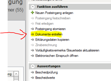

Seit der DVD 12.0 gibt es im Arbeitsplatz über die kontextbezogenen Links folgenden neuen Eintrag:
Über diesen Link kann jede beliebige Word-Vorlage aus der Vorlagenverwaltung geöffnet und alle in der Vorlage enthaltenen Platzhalter werden gefüllt. Es
öffnet sich kurz Word und anschließend ist der Text mit gefüllten Platzhaltern in einer Mail in Outlook enthalten.

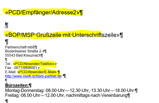

Wir haben uns eine spezielle (unser Briefvorlage aber ohne Kopf- und Fußzeilen sowie ohne Sachbearbeiterblock) Dokumentenvorlage für unsere Standard-E-Mails erstellt. Nicht wundern, zum Erstellen der Vorlage wird nicht Outlook verwendet, sondern Word. Dort setzt man die entsprechenden Platzhalter. Unsere Vorlage sieht zurzeit wie folgt aus (Platzhalter wurden gelb markiert):
Der erste Platzhalter ist ein variabler Platzhalter und fügt beim Empfänger Finanzamt „Sehr geehrte Damen und Herren“ und bei sonstigen Empfängern die jeweilige Briefanrede aus den Stammdaten ein.
Die Platzhalter die mit „BOP“ beginnen sind Bausteine, die auch so in unsren Word-Brief-Dokumentenvorlagen enthalten sind. Obiger Baustein hat folgenden Inhalt:
Der erste Platzhalter prüft wieder, ob der Empfänger das Finanzamt ist und fügt dann „Mit freundlichen Grüßen“ ein und bei sonstigen Empfängern die Grußformel aus den Stammdaten.

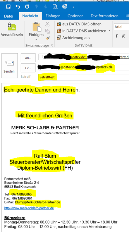

Bei der Erstellung der E-Mail können nun mehrere E-Mail-Empfänger (Ansprechpartner in den Stammdaten eines Mandanten stehen unter „Sonstiges“) ausgewählt werden wie z. b.:
Das Ergebnis sieht dann wie folgt aus (gefüllte Platzhalter sind wieder gelb markiert):
Zusammenfassung: E-Mails mit ausgefüllten Platzhaltern mit der Vorlagenverwaltung schnell erstellt!

Wir prüfen alle unsere Bescheide über das Programm Fristen und Bescheide über die Registerkarte „Bescheidprüfung“. Dort gibt es aber nur die Auswahl:
Den Eintrag „Mail erstellen“ sucht man vergebenes. Ebenso im Programm PFB unter „Alle offenen Fristen“ findet man die Möglichkeit eine E-Mail zu erstellen nicht. Verbesserungsvorschlag: Die Programmierer der Vorlagenverwaltung müssen mit denen von PFB sprechen und die Kollegen davon überzeugen, den Eintrag „E-Mail erstellen“ auch dort einzufügen.

Zwischenlösung von DATEV zur Bescheidprüfung per E-Mail bis die Programmierer von PFB den Link "E-Mail erstellen" eingefügt haben.
In der Vorlagenverwaltung die betreffende Vorlage mit den Platzhaltern aus dem Ordner "Post, Fristen und Bescheide" in den Ordner "Vorlagen zur Schriftguterstellung" verschieben; ggf. Kopf- und Fußzeilen und Betreffzeilen entfernen. Nun kann man zwar nicht aus der Registerkarte "Bescheidprüfung" die E-Mail erstellen, aber aus einem Arbeitsblatt des Arbeitsplatzes. Das Programm fragt noch nach dem betreffenden VJ und bittet darum, den betreffenden oder die betreffenden Bescheide zu markieren. ==> E-Mail für "Bescheid geprüft an MD" ist fertig mit gefüllten Platzhalter
