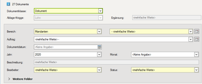

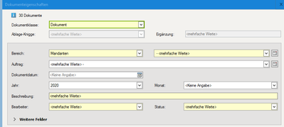

Wo ist der Unterschied? Es kann doch nicht sein, dass ich 30 Dokumente massenhaft in der "Beschreibung" ändern kann und bei 27 Dokumente nicht?
Bei den 30 Dokumenten ist nur bei maximal einem Dokument der Knigge nicht gefüllt... Darauf muss man erst mal kommen... Das Feld "Ablage-Knigge" kann ich nur leer lassen, wenn es kein Pflichtfeld ist. Bei uns ist das aber Standardmäßig ein Pflichtfeld.
