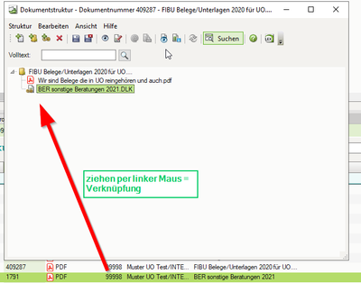

Ich habe die beiden Dokumente die in eine Dokumentenstruktur sollen schon beim richtigen Mandanten abgelegt. Nur wenn man bei einem der Dokumente die Dokumentenstruktur öffnet und dass andere dann mit Drag-and-Drop da reinzieht, dann wird nur eine Verknüpfung erstellt und nicht das Dokument dorthin verschoben.

ich versuche es mal nachzustellen: Im Bild unten habe ich die Dokumentenstruktur der Datei "Fibu Belege/Unterlagen..." geöffnet. Dann ziehe ich eine andere Datei (die schon im DMS liegt!) da rein. Richtig?
Wenn es darum geht: statt linker Maustaste einfach die Quelldatei mit STRG+C kopieren und in der Struktur mit STRG+V einfügen.
Ein echtes Verschieben - wie im Fall von Windows - ist nicht möglich.

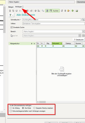

Die fehlende Dokumentnummer ließe sich ja zumindest für die Zukunft relativ einfach - als Platzhalter in Dokumentvorlagen - integrieren (Punkt 7 des zuvor verlinkten Dokuments).

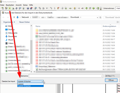

Ansonsten bleibt m.E. nur noch dieser Weg übrig: Im Dokumentenkorb kann ich importieren UND löschen, und dann in Schritt 2 "anhängen" -> dort wahlweise z.B. auch die ganze Dokumentstruktur ersetzen oder am Anfang/Ende einfügen
[Alternativ: Funktion "Verzeichnis importieren - das Symbol links daneben]
