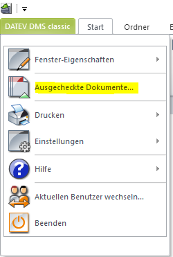

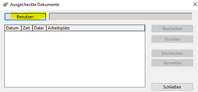

Habe ich richtig verstanden, dass die Frage lautet "wie checke ich Dokumente von anderen Leuten ein"?
Dann gibt´s tatsächlich eine Möglichkeit. Nicht besonders schön. Aber danach hat ja keiner gefragt.
In der Liste den entsprechenden Benutzer wählen, schauen, was da noch für Leichen versteckt sind und "Verwerfen".
Falls das nicht gefragt war: sorry. Dann habe ich die weitere Frage falsch verstanden.
LG 🙂
