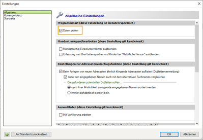

Margarita_Ludwig
Nachricht 9 von 9
104 Mal angesehen
Hallo @Neu_hier ,
die Abfrage kann in den Stammdaten abgestellt werden. Öffnen Sie hierfür die Stammdaten eines Mandanten. Wählen Sie im Menü Extras | Einstellungen. Im Fenster Einstellungen: Kontrollkästchen Daten prüfen deaktivieren.
Schöne Grüße aus Nürnberg,
Margarita Ludwig
