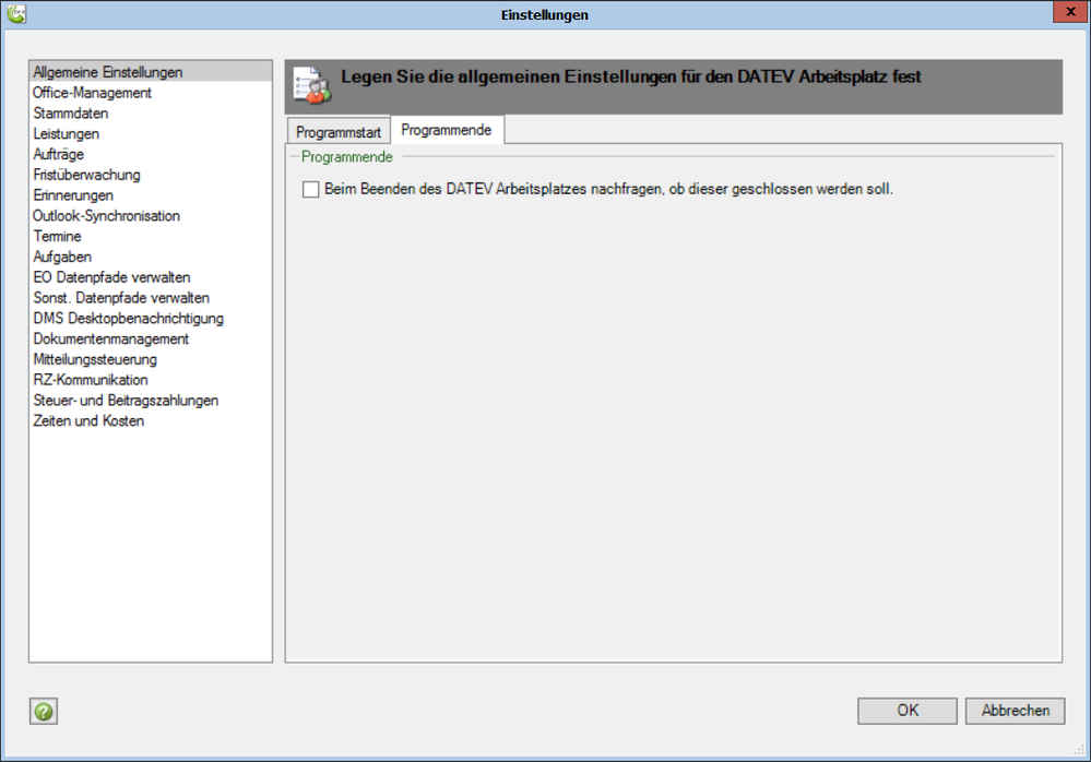

Ich habe auch noch nie verstanden, dass sieser Haken
immer standardmässig gesetzt ist.

Hallo Herr Kinzler,
ist es Ihnen noch nie passiert, dass Sie ein paar geöffnete Programme über das Kreuz oben rechts beenden wollten und dann in der Eile versehentlich einmal zuviel gedrückt haben?
Ich war über diese Standardabfrage des DAP schon froh, weil der ja bis Feierabend geöffnet bleiben soll und nicht unnötig geschlossen werden und wieder geöffnet werden soll.

Es geht ja nicht um die Funktion an sich, sondern die Tatsache, dass diese standradmässig aktiviert ist.
y_schaupp-klein
Nachricht 7 von 17
365 Mal angesehen
Wäre sie nicht standardmäßig aktiviert, wüsste keiner, dass es sie gibt.
Auch hier denke ich, einmal Häckchen entfernt wenn man die Funktion nicht mag ist schneller gemacht als nach versehentlichem Schließen ohne Warnung immer wieder öffnen.
