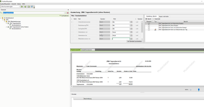

Zur eigentlichen Frage: Können Sie überhaupt das Programm "Auskunftssystem" -> AS Arbeitsbestand öffnen?
Wenn ja: Dann klingt es nach dieser Stelle hier:

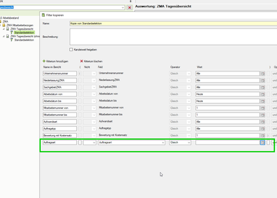

Zu Beginn wird von einer Auftragsart (98...) gesprochen. Auftragsarten können individuell vergeben werden.
Das hat nichts mit der Aufwandsart zu tun. Die genannten Aufwandsarten sind systemseitig vorgegeben.

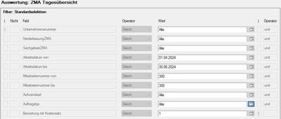

Im Standardfilter (der ist auf meinem Screenshot zu sehen) gibt es den Parameter Auftragsart nicht.
Über eine Kopie des Filters ist das aber möglich:
Bei den Filtern bitte noch auf die Klammern ( ) achten.
