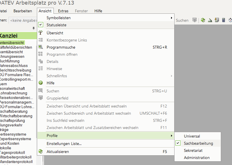

Hallo Herr Gulde,
ich würde einmal das Profil prüfen.
Das aktuell genutzte Profil steht ganz links unten im DAP..
Gruß und guten Rutsch
C. Rohwäder
Geändert 13:01 Uhr:
Musste den Screenshot erst wieder speichern. @Datev: Echt immer noch sehr lästig!

der Hinweis auf das Profil war goldrichtig. Das Profil "Sachbearbeitung" war aktiviert. Ich habe auf das Profil "Universal" umgestellt; jetzt ist der gesuchte Menüpunkt vorhanden.
Das neue Jahr kann kommen; vielen Dank an Hr. Rohwäder und Hr. Behrens. Trinken Sie heute abend einen Gläschen mehr; Sie haben es sich verdient 🙂
