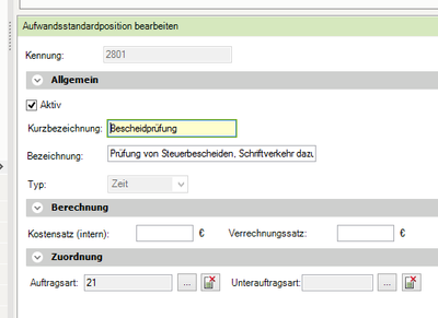

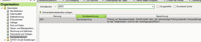

Moin, danke für die schnelle Antwort. Jetzt muss ich mal ganz doof nachfragen: wo lege ich denn eine individuelle Aufwandsposition an? Ich habe dazu weder in der Hilfe noch in der Navigation irgendwas gefunden...

...zu finden im Arbeitsplatz, Organisation, Standartpositionen, dort kann man die Aufwandsposition einem Auftrag zuordnen. Die Nummern des Aufwandes sind bei uns leider nicht ganz stringent vergeben.
