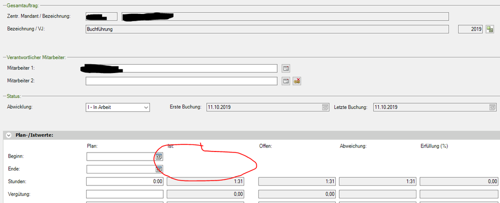

hier hakt es momentan an den Datumsfeldern der Unteraufträge. In der Kurzübersicht (EO classic) können nur die Planwerte für Beginn und Ende befüllt werden, die Istwerte aber nicht. Bei jährlichen Aufträge sind die Felder für Istwerte vorhanden. Wie bekomme ich diese auch in die monatlichen Unteraufträge für Fibu? Hat jemand eine Idee?
Danke im Voraus,
Susanne Koch

es sind bereits Zeiten mit dem entsprechenden Unterauftrag erfasst und verarbeitet worden. Diese tauchen aber nur bei den Ist-Stunden auf, s.u.
Ich hätte auch gern das Beginn- und Ende-Datum, das wird mit den verarbeiteten Zeiten leider nicht befüllt.
Bei den jährlichen Aufträgen kann ich das zur Not manuell erfassen, bei den Unteraufträge ist das Feld gar nicht vorhanden. Warum?
Gruß,
Susanne Koch

Hallo Frau Koch,
entschuldigen Sie, dann habe ich es missverstanden. In den Unteraufträgen werden beide Felder leider nicht angeboten. Weiterhin werden beide Felder nicht automatisch befüllt. Ich habe dies (Felder auch für die Unteraufträge und automatisches Befüllen von Ist-Beginn und Ist-Ende) gerne aufgenommen, aktuell ist allerdings keine Erweiterung geplant.
