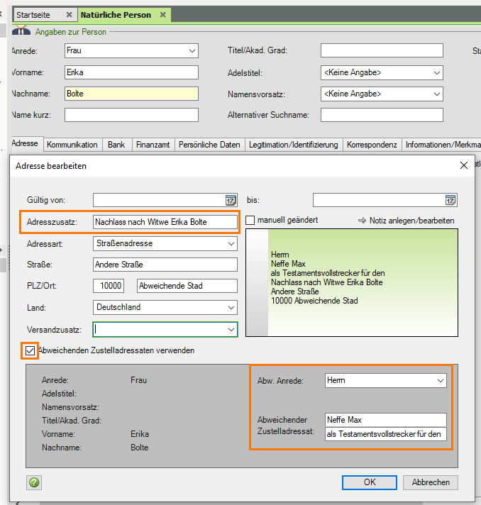

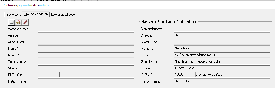

die in den Stammdaten manuell vorgenommenen Änderungen bei der Adresse werde nicht an Rechnungsschreibung weitergegeben. Sie können sich mit dem abweichenden Zustelladressaten und auch dem Feld Adresszusatz behelfen. Die Zeichen in den Feldern sind begrenzt, so könnte die Lösung aussehen:
Stammdaten:
Ergebnis Rechnungsschreibung:
Schöne Grüße
Kerstin Schulz

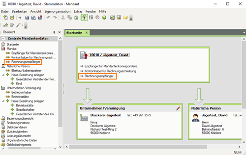

Eine Konstellation könnte sein, dass die Adresse in einem Adressaten angepasst wurde, der nicht mit der Beziehung "Rechnungsempfänger" verknüpft ist. Dies tritt auch gerne in Verbindung mit dem Mandantentyp Einzelunternehmen auf. Da hier entweder die natürliche Person oder der Betrieb mit dieser Beziehung verknüpft sind und die Änderung im anderen Adressaten vorgenommen wurde.

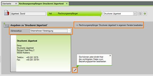

Sie können wie folgt schnell herausfinden, ob der "richtige" Adressat bzw. welcher Adressat mit der Beziehung "Rechnungsempfänger" verknüpft ist:
- Öffnen Sie die Beziehung Rechnungsempfänger (entweder auf der Startseite oder in der Übersicht bei Mandat).
- Klicken Sie auf den Link -> Rechnungsempfänger "xy" oder auf den Stift (PS: in der Beziehung können Sie schon erkennen, ob die Beziehung mit der natürlichen Person oder dem Unternehmen verknüpft ist).
-> Wenn der Adressat im gleichen Mandanten als weiteres Arbeitsblatt öffnet, steht schon mal fest, dass es sich um einen Adressaten handelt, der entweder als natürliche Person oder als Unternehmen/Vereinigung im Mandanten verknüpft ist.
Jetzt können Sie im Adressaten prüfen, ob die hinterlegten Angaben korrekt sind. Wenn nicht, entweder anpassen oder den "richtigen" Adressaten mit der Beziehung "Rechnungsempfänger" verknüpfen.

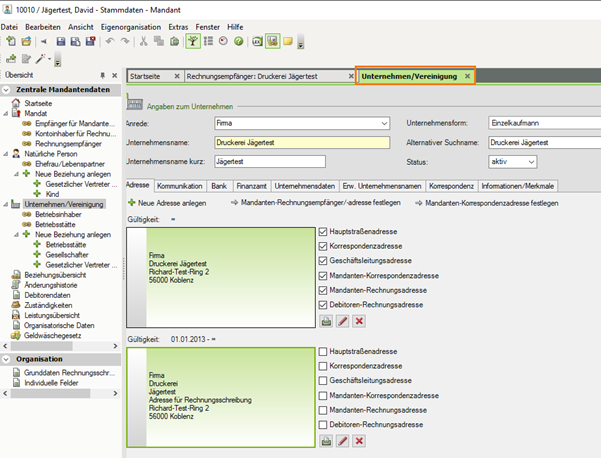

Eine andere Konstellation könnte sein, dass vielleicht nur noch ein Häkchen bei der für die Rechnung gewünschten Adresse fehlt, wenn Sie eine extra Adresse für die Rechnung im Adressaten angelegt haben:
Und wenn Sie letzten Endes die abweichende Adresse nicht standardmäßig im Mandanten hinterlegen möchten, dann können Sie diese immer manuell in der Rechnung auswählen, in der Sie die Adresse benötigen (bei rhythmischen Rechnungen wird die Einstellung in die Folgerechnung übernommen).
