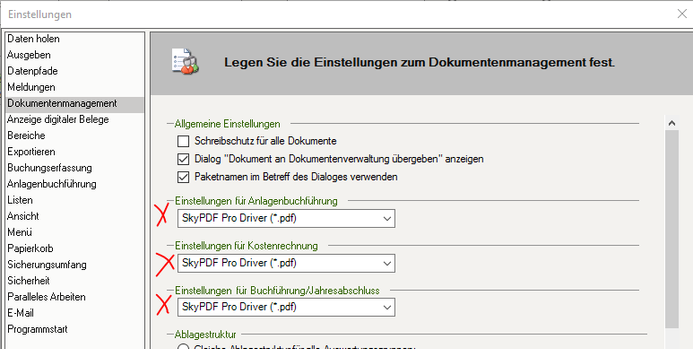

Das kann man unter Extras - Einstellungen - Dokumentenmanagement einstellen:

Danke für den Tipp! Ich habe das mal an die Kolleginnen weitergegeben. Die finden den Einstellungspunkt auch, ist aber ausgegraut, kann also von den Kolleginnen nicht geändert werden.
Also habe ich mal mit meinem Admin Zugang die Einstellung geprüft, bekomme aber ein ganz anderes Bild:

Ihr Bild ist aus Extras | Einstellungen im Arbeitsplatz.
Sie müssen dies im Rechnungswesenprogramm aufrufen.

Ah, wunderbar!
Habs mit Admin Anmeldung ändern können und die Kollegin sagte eben am Telefon auch, dass jetzt alles auf PDF steht.
