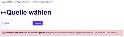

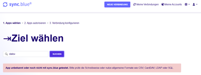

Der kostenlose Test bestätigt meine Befürchtung: Als Quelle kann zwar Outlook Office 365 gewählt werden, als Ziel aber kein Datev.
Boris Lemler
freiburgersteuermann
Nachricht 8 von 10
1081 Mal angesehen
Datev gibt es auch nicht als Quelle.
Wie kann man das nur so vollmundig anpreisen?

jetzt habe ich es gefunden:
Diese Integration ist in Planung.
