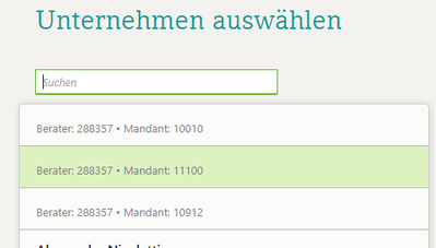

Hallo deusex,
wir schlagen uns genau mit dem gleichen Problem herum. Wie bereinigen wir unsere Mandantenübersicht in MeineSteuern?
Ich habe ein Mandat an einen anderen Berater übergeben. Die gesamte Unterberaternummer ging über. Es existiert weder unter unserer Beraternummer noch sonst irgendeiner Nummer ein ESt-Bestand im RZ zu diesem Mandanten.  Dazu kommt, dass MeineSteuern nie richtig genutzt wurde. Es wurde lediglich registriert und danach ist nie wieder etwas passiert.
Und doch werden wir bis heute in der Mandantenübersicht an den Mann erinnert und können ihn nicht entfernen.
Oder hat dazu inzwischen eine Lösung gefunden?
