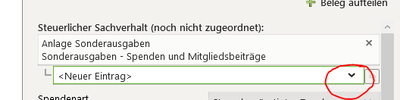

Sie können bei den Belegen auswählen, ob Sie einen neuen Eintrag anlegen oder diesen einem bestehenden Eintrag zuordnen:
Bei der Zuordnung zu einem bestehenden Beleg, werden die Werte automatisch übernommen bzw. Sie können "überschreiben" oder nur "anheften" auswählen.

Vielen Dank. Manchmal liegt die Lösung so nah
