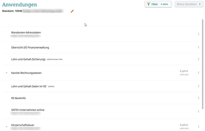

1. Unter Bestandsmanagement -> "Anwendungen" heißt der zu übertragende Block "DATEV Unternehmen online". Ist das nun mehr gleichzusetzen mit "Belege online"? (Der Theorie nach würde ich darunter nämlich etwas Anderes verstehen.).
2. Wenn 1. = "ja" -> warum wird "Belege online" nun getrennt von "Kanzlei Rechnungswesen" betrachtet? Ich würde gerne den Hintergrund verstehen - das wird ja bei künftigen Überträgen zu berücksichtigen sein. Wenn 1. = "nein" -> was ist dann exakt "DATEV Unternehmen online"?
3. Beim Dokument mit "Abhängigkeiten" taucht "RZ-Bankinfo (BKINF)" sowohl bei "Kanzlei-Rechnungswesen" als auch bei "DATEV Unternehmen online" auf. Was soll mir das sagen? In welchen Konstellationen ist das an welcher Stelle zu übertragen?

zu 1.)
Im Rechenzentrum heißt der Datenbestand DATEV Unternehmen online. Abgerechnet wird getrennt – die Artikelnummer 95138 für den Softwarevertrag DATEV Unternehmen online und die Artikelnummer 95157 Belege online für die Speichergebühren der Daten im Rechenzentrum.
zu 2.)
Grundsätzlich kann der Datenbestand DATEV Unternehmen online eigenständig im Rechenzentrum genutzt werden. Wird ein Übertrag für Kanzlei-Rechnungswesen-Daten beauftragt, nehmen wir, sofern nicht anders angegeben, den Datenbestand DATEV Unternehmen online mit.
zu 3.)
Bei einem Datenübertrag von Kanzlei-Rechnungswesen wird der RZ-Bankinfo-Bestand durch eine Abhängigkeit automatisch mit übertragen.
Bei einem Datenübertrag von DATEV Unternehmen online wird es von der Fachabteilung empfohlen, den RZ-Bankinfo-Bestand mit zu übertragen.
