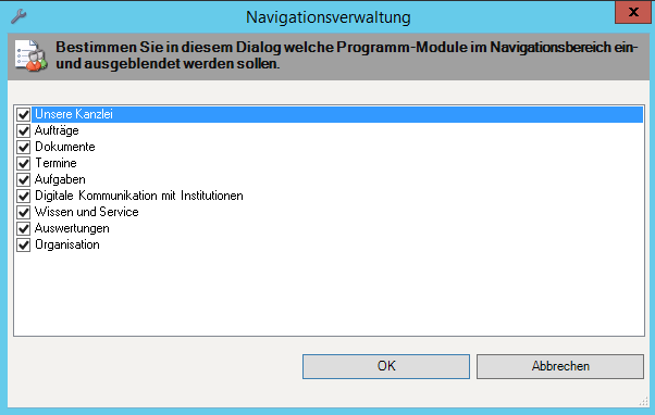

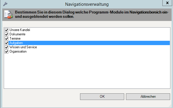

willimüller
Nachricht 7 von 10
660 Mal angesehen
Hallo Herr Saule,
es geht um die Sichtweise im Arbeitsplatz:
Adminstration:
Universal:
Schöne Grüße
Willi Müller
Jens_Reitter
Nachricht 8 von 10
660 Mal angesehen
Hallo Herr Müller,
im DATEV Arbeitsplatz gibt es vier Standardprofile, die automatisch ausgeliefert werden.
Im Universalprofil werden alle Navigationsschaltflächen angeboten, die nach Belieben entfernt oder hinzugefügt werden können.
Im Standardprofil "Administrator" stellen wir eine reduzierte Auswahl zur Verfügung, in der u. a. die Schaltfläche "Digitale Kommunikation mit Institutionen" nicht angeboten wird. Sie können somit auch nur die angezeigten Navigationsschaltflächen entfernen bzw. wieder einblenden. Im DATEV Arbeitsplatz werden neben den Navigationsschaltflächen weitere Elemente nicht eingeblendet, da der Standard-Administrator diese normalerweise nicht benötigt.
