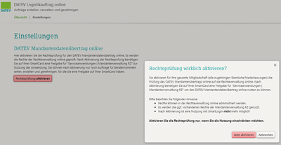

"Rechteprüfung wirklich aktivieren?" - Screenshot am Ende.
Kann das irgendjemand erklären? Das Help-Center ist hier leider nicht hilfreich.
Hier wird von "Einschränkung der Rechte" durch Aktivierung des RVo-Bezugs gesprochen.
"Gefühlt" kann ich keine eingeschränkteren Rechte haben als im Status Quo.
Auf welche Rechte bezieht sich denn der Zustand ohne die Aktivierung?
Meiner Theorie nach müsste ich nach erfolgter Aktivierung - durch entsprechende Administration - alles sehen können.
Mich macht aber der "Warnhinweis" (gibt es ja eher selten, dass man 2x bestätigen soll!) irgendwie stutzig.

@kanzleiboennecke
danke für den Hinweis! Ich erhalte den Dialog tatsächlich nur bei Aktiv-Klick auf "Einstellungen".
Mein "Problem" basiert eher auf der Textpassage:
"Sie aktivieren für Ihre gesamte Mitgliedschaft (alle zugehörigen Standorte/Niederlassungen) die Prüfung des DATEV Mandantenübertrags online auf die Rechteverwaltung online."
Bedeutet für mich: Stand heute können da alle ran. Stand morgen nur noch in Abhängigkeit der RVo.
Ich möchte gerne verstehen, wo die "heutigen" Rechte herkommen.
Außerdem frage ich mich, weswegen die Nutzung des SmartLogins ausgeschlossen wird?

der Mandantendatenübertrag online ist eine digitale Alternative zum PDF-Formular und kann von allen DATEV-Mitgliedern und Mandanten im mitgliedsgebundenen Mandantengeschäft genutzt werden.
Grundsätzlich wird geprüft, ob das ausgewählte Anmeldemedium (SmartCard/SmartLogin) aktiv ist und ob dieses Medium von einer Kanzlei oder einem Mandanten im mitgliedsgebundenen Mandantengeschäft genutzt wird. Beim Erstellen oder Genehmigen eines Auftrags wird die Beraternummer vorbelegt, unter der dieses Medium als vertraglich vorhanden ist. Wird eine abweichende Beraternummer eingetragen („andere Beraternummer, für die ich berechtigt bin“) wird geprüft, ob diese Nummer auch zur Mitgliedschaft gehört.
@NadimBhatti Dies sind die "heutigen" Rechteprüfungen, also Medium gültig, unter welcher Mitgliedschaft aktiv und Kundentyp ok.
@kanzleiboennecke Es können also alle ran, die die o.g. Voraussetzungen erfüllen.
Optional kann vom Administrator die Prüfung auf Rechte in der Rechteverwaltung online aktiviert werden. Nach Aktivierung kann die Anwendung nur noch genutzt werden, wenn entsprechende Rechte in der RVO für Serviceanwendungen | Mandantenverwaltung RZ auf der SmartCard vorhanden sind.
Diese Prüfung wurde erst im Nachhinein implementiert, um die Nutzung einschränken zu können (nur berechtigte Personen können Aufträge erstellen) oder bei Kanzleien mit mehreren Niederlassungen die Übersicht der erstellten Aufträge einzuschränken (Standort HH sieht jetzt auch nur noch HH und nicht auch noch Berlin und Frankfurt und Köln).
Da auf dem SmartLogin das Recht für die Mandantenverwaltung RZ nicht administriert werden kann/nicht vorhanden ist, ist dieses Medium nach Aktivierung der Rechteprüfung aus dem Spiel.
Das zweiten Hinweisfenster soll nicht abschrecken, sondern nochmals auf die mit der Aktivierung verbundenen Änderungen sensibilisieren.
  • Aktivierung gilt für die gesamte Mitgliedschaft, nicht nur für den eigenen Standort.
  • Vorher keine Prüfung der RVO -> bitte Rechte vergeben, weil das Recht MVRZ nicht standardmäßig frei ist.
  • Es sind ggf. bereits Rechte vergeben, die nun aber geändert werden sollen. (Ich gebe zu das ist recht abstrakt, soll aber nur ein "aufgemerkt" sein)
  • Hinweis auf die Einschränkung bzgl. SmartLogin.
