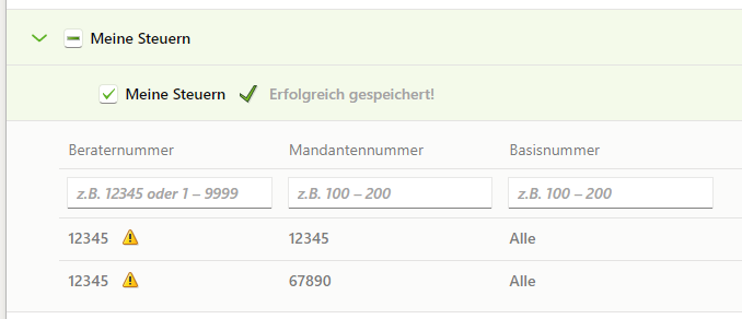

Ihr StB kann das. Ich nicht, da Sie (noch) nicht Mandant bei uns sind 😉🤐. Ich habe keinen Zugriff auf die Rechte Ihres SmartLogins.
So muss das, mit korrekten Berater- und Mandantennummern, aussehen. Weil es Beispielnummern sind, meckert DATEV das mit einem ⚠️. Wenn alles passt, erscheint das ⚠️ natürlich nicht.
12345 = Sie; 67890 = Ihre Eltern. Mehr Starthilfe kann ich nicht geben.
