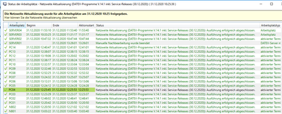

ich habe zum Jahreswechsel die netzweite Installation ausgeführt und es gab keine Probleme:
Beim Start der Mitarbeiter PCs / Clients wird heute morgen bei jedem PC lokal die Warnung angezeigt, dass sich VIWAS (lokal) nicht starten lässt. In der WTS Umgebung wird VIWAS ohne Probleme gestartet.

Warum zeigt der Installationsmanager (falsch) an, dass an allen TS-Clients die Installation ordnungsgemäß abgeschlossen ist?

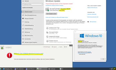

@metalposaunist , danke für die schnelle Antwort. Der VIWAS Dienst startet lokal nicht. Nach einem manuellen Start erscheint folgende Meldung:
Die DATEV hat es wohl mit dem Dok 1002512 kund getan..... Leider habe ich vor der Installation nicht jedes DATEV Dok auf dem Schirm und verlasse mich auch auf die positiven Angaben im Installations-Manager.

Ich finde es nicht gut, dass in der Arbeitsplatzverwaltung bei der netzweiten Aktualisierung keinerlei Fehlerhinweise gegeben werden und die Installationen an allen Clients ordnungsgemäß abgeschlossen sein sollen...
Wenn ich mir dann aber (zufällig) das Inst-Logbuch vom, bzw. auf einem Client anschaue, die folgende Fehlermeldung erhalte und VIWAS somit lokal nicht gestartet wird, habe ich Zweifel an der Installationsroutine bzw. an dem Installationsassistenten im Installations-Manager:

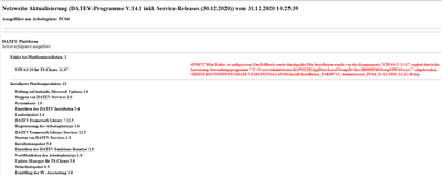

Die beschriebene Situation erscheint noch etwas widersprüchlich und lässt für mich noch keinen Schluss zu was hier genau passiert ist.
Einerseits meldet die netzweite Aktualisierung überall Erfolg und es ist auch die VIWAS-Oberfläche vorhanden.
Andererseits kommt eine INI07278-Fehlermeldung hoch, welche eigentlich zu einem Rollback der Installation führen müsste (= keine VIWAS-Oberfläche).

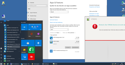

Um erstmal Licht ins Dunkel zu bringen, empfehle ich Ihnen folgendes stichprobenartig an einigen Clients zu prüfen.
1) Prüfen Sie über Apps&Features welche VIWAS-Version installiert ist
2) Prüfen Sie über Apps&Features ob McAfee vollständig installiert wurde
- McAfee Agent
- McAfee Endpoint Security-Bedrohungsschutz
- McAfee Endpoint Security-Plattform
- McAfee Endpoint Security-Webkontrolle
- McAfeeWebControlService

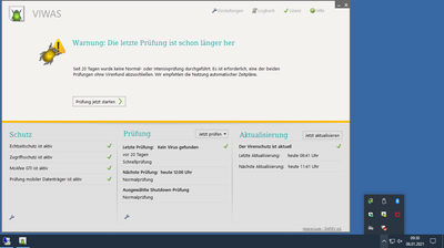

Auf meinem lokalen PC/Client sieht es (nach der Netzweiten-Installation am 31.12.20 ) wie folgt aus:
Vor der Installation hatte ich auf meinem lokalen PC/Client auch das kleine VIWAS Symbol unten rechts in der Ecke, allerdings ohne Ausrufezeichen. Ich konnte vorher lokal mit VIWAS nach Viren scannen - z.B. auf Mandanten USB Sticks welche an meinem lokalen PC/Client angeschlossen waren.
In Bezug auf die Meldung zum erfolgreichen Abschluss der netzweiten Installation, trotz Nichtinstallation von VIWAS auf den lokalen Clients, habe ich auf Anforderung der DATEV Fachabteilung it-infrastruktur sämtliche Installationslogbücher (32 MB) gemäß dem Info DB Dok 1070659 bereitgestellt (Kontakt ID 53374476).

ich muss meine Antwort noch ergänzen. Vor der Installation sah die Statusleiste an meinem lokalen PC/Client wie folgt aus (McAfee war auch noch vorhanden):
MfG H.Meyer

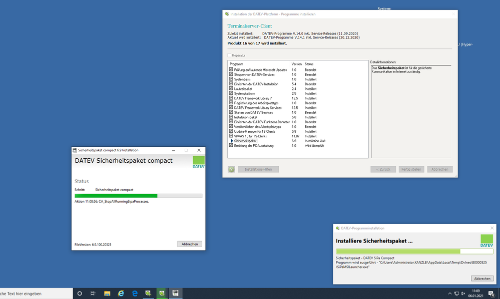

Ich habe soeben die netzweite Installation auf dem letzten Rechner erstmalig durchgeführt/angestossen:
Nach der Installation ergibt sich folgendes Bild:
Auf diesem Client ist die lokale Installation von VIWAS ohne Fehler durchgelaufen und VIWAS funktioniert lokal. Windows-Version wie bei den anderen Clients: 2004
