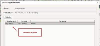

ich stehe momentan vor einem Herausforderung, die ich trotz mehrerer Versuche nicht lösen konnte und würde gerne um eure Hilfe bitten.

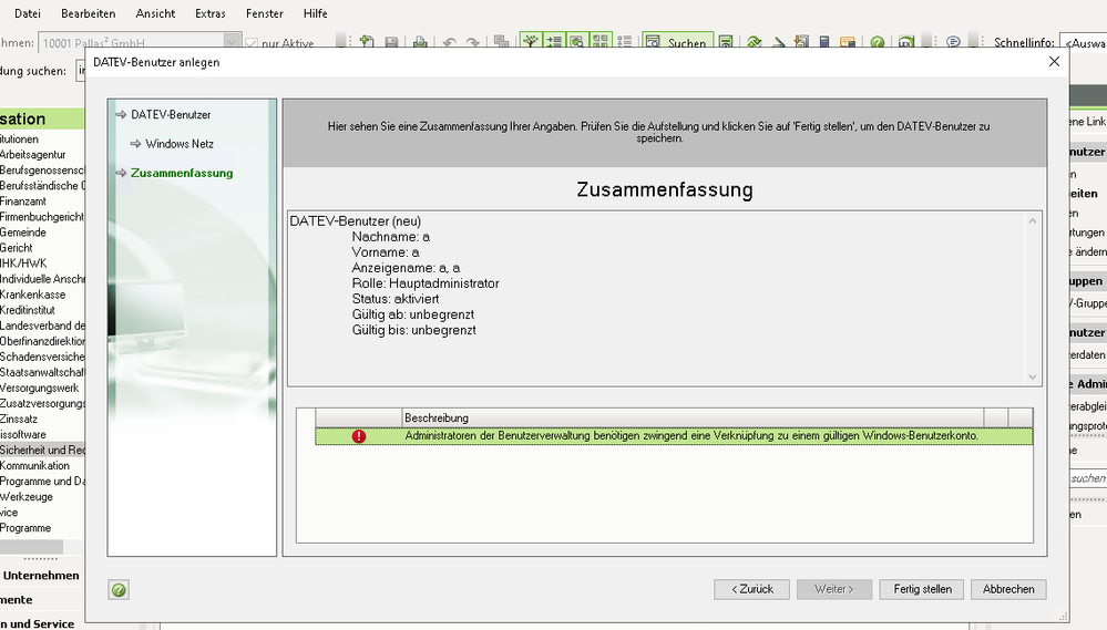

Ich bin dabei, einen Datev Server in eine neue Domäne zu übertragen. Hierbei ist es erforderlich, vorher einen lokalen Datev-Benutzer anzulegen. Leider trifft meine Anwendung die Annahme, dass ein Domänen-Benutzer erforderlich ist, und lässt mich daher keinen lokalen Hauptadministrator hinzufügen.
Beim Versuch, einen lokalen Administrator anzulegen, erhalte ich die Fehlermeldung, dass nur ein Domänen-Benutzer zulässig ist.
Ich muss nach dem Domänen-Umzug wieder in der Lage sein, mich in Datev anzumelden.

--> Bevor ich Datev überhaupt starten kann muss ich einen Hauptnutzer haben mit dem ich mit authentifizieren kann. Diesen muss ich ja vorher schon anlegen.
Was ich schon mal probiert habe: Datev Server in andere Domäne umziehen und starten. Angemeldet habe ich mich mit einem Admin Konto, welcher auch genauso in der anderen Domäne vorhanden ist. Datev merkt aber anhand der UID, dass es nicht der gleiche Benutzer ist und verhindert die Anmeldung.
