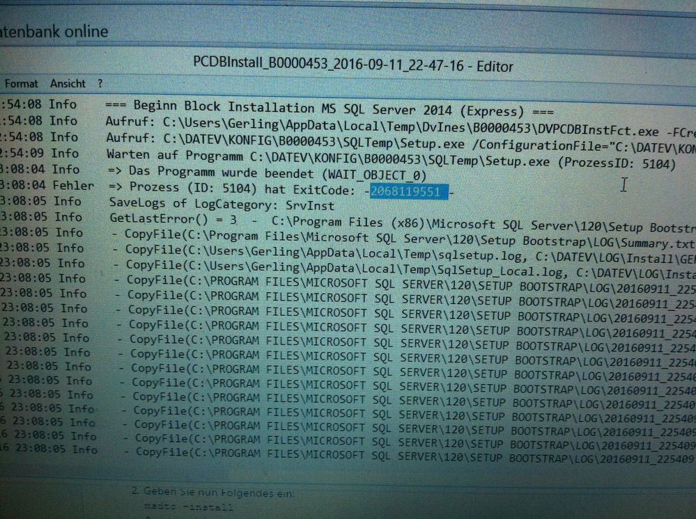

bei der Installation der Update-DVD 5.2 zum Programm Datev Mittelstand - Faktura und Rechnungswesen compact pro bricht die Installation bei Punkt 17 von 39 SQL Server 2014 (Express) ab. Es erscheint eine Fehlermeldung (siehe Foto) und eine Log_Datei mit dem ExitCode 2068119551(siehe Foto)
Es ist eine Einzelplatz-Version auf einem Laptop mit Windows 8. Datev wird seit 01/2014 genutzt, so alt ist der Laptop auch. Bisher nie Probleme mit Datev Programm-Versionen und Updates gehabt.
Da ich mit meinem Latein am Ende war, habe ich den System-Partner eingeschaltet. Dieser hat den SQL-Server mehrfach deinstallier und neu aufgespielt, ohne Erfolg. Dann das Antiviren-Programm ESET deinstalliert - daran lag es auch nicht. Dieser ist jetzt auch mit seinem Latein am Ende und wollte sich an die Datev wenden. Ich wollte nur mal fragen ob vielleicht jemand hier im Forum auch dieses oder ein ähnliches Problem hat und es einen Lösungsansatz gibt?

auf dieser Seite hatte ich schon geschaut. Aber leider ist der oben genannte ExitCode auf dieser Seite nicht genannt.
Leider kann ich Ihnen nicht sagen WIE der System-Partner den SQL Server neu installiert hat. Ich gehe aber doch davon aus, dass ein DATEV System-Partner weiß wie er dass machen muss.

Ich meinte den ExitCode aus der Log-Datei 2068119551, dieser ist in keiner der Dokumente zu INI 07278 genannt.
Der System-Partner wollte sich mit der Datev in Verbindung setzen. Ich habe keine Ahnung von diesen technischen Dingen und versuche einen Lösungsansatz über die Community zu finden.

Auf dem ersten Ihrer beiden Bilder ist der Fehlerhinweis #INI07278 angegeben.....
Das deutet dann auf das Problemfeld hin....(evtl. "Microsoft .NET Framework")

Es gibt dort mehrere Dokumente zu INI 07278:
Dok.-Nr.: 1046195
Dok.-Nr.: 1043722
(hier geht es explizit um den SQL Server und hier sind diverse ExitCodes genannt, leider ist  2068119551 nicht dabei)
Dok.-Nr.: 1080061 (Microsoft NET Framework)
Dok.-Nr.: 1013407
Sie meinen also Probleme beim Installieren des SQL Servers haben was mit dem Microsoft NET Framework zu tuen? Aber warum gibt es dann für den SQL Server eine eigene Dokumenten-Nummer?

Leider sind die Zeilen über dem ExitCode nicht angegeben ... das sind die Wichtigen.
Ich kann natürlich auch eine Rechtesache sein..
Der neu SQL benötigt zur Installation verschiedene Benutzer die er anlegen muss. Ich würde in dieser Richtung mal suchen.
