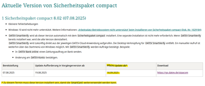

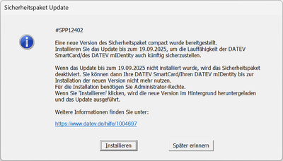

Hallo liebes DATEV-Team,
ab wann ist der DATEV-Stick definitiv nicht mehr nutzbar, wenn die neue Version nicht eingespielt ist?
Es sind zwei unterschiedliche Termine genannt.
Wir müssten das dann mit unserer IT konkret abstimmen und da sind (aufgrund Urlaubszeit) einige Tage mehr Puffer sehr viel wert 😉
bis 19.09. installieren:
bis 16.09. installieren
Besten Dank und freundliche Grüße
Jasmin Blabl

Hallo @_JasminBlabl_ ,
um die Unterscheidung der beiden genannten Termine zu erklären, muss ich etwas ausholen und den technischen Hintergrund des Sicherheitspaket compact Updates erklären...
16.09.2025:
An diesem Tag aktivieren wir das Must-Update.
Ab diesem Tag wird auf jeden Rechner, auf dem
die neue Version noch nicht installiert wurde
und
die SmartCard aktiv verwendet wird
ein Trigger gesetzt. Nach Setzen dieses Triggers funktioniert das Sicherheitspaket noch 3 Tage.
Mit Setzen dieses Triggers verändert sich auch der Text der Hinweismeldung.
So erklärt sich der 19.09.2025, welcher in der Hinweismeldung genannt wird. (16.09. + 3 Tage)
Zur weiteren Verdeutlichung noch ein Beispiel:
Nehmen wir an, Sie haben in der KW38 Urlaub.
Ihr Rechner mit der SmartCard wird in dieser Woche nicht verwendet.
Sie verwenden die SmartCard erst am Montag, den 22.09.2025.
Dann wird der Trigger gesetz. Die SmartCard funktioniert noch drei Tage. Also bis 25.09.2025.
mit besten Grüßen Thomas Neumeier
