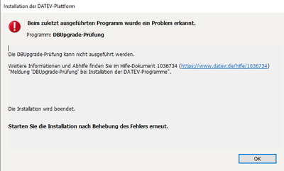

Meldung "DBUpgrade-Prüfung" bei Installation der DATEV-Programme
letzte Antwort am 30.09.2025 09:18:15 von Harald_Sommer
dirk_schwass
304 Mal angesehen
nach der Reparatur des MSIEXEC Fehlers
MSIEXEC.EXE Return-Code 1603 oder 1605 bei der DATEV-Plattform-Installation
https://www.datev.de/hilfe/1045041
oder
MSIEXEC.EXE Return-Code 1618 bei der DATEV-Plattform-Installation
https://www.datev.de/hilfe/1036639
läuft die Installation auf den Fehler
Die Empfehlung der DATEV lautet im Dokument https://www.datev.de/hilfe/1036734
alle DATEV Programme komplett zu deinstallieren.
Das kann unmöglich eine optimale Lösung sein,
da dann die BRV mit einer DATEV PIN entsperrt werden muss.
UNsere Updates finden am Wochenende oder abends kundenfreundlich statt.
Die DATEV hat aber zu diesen Zeiten kein Support für die NUKO PIN.

die Meldung aus dem Screenshot kommt (normalerweise) nur dann, wenn auf dem PC eine uralte DATEV-Installation gefunden wird, die sich eben nicht mit den aktuellen DATEV-Programmen updaten lässt.
Sehr häufig wurden diese - wahrscheinlich auch alten oder bereits mehrmals upgegradeten - PCs früher für NESY oder DESY verwendet. Nach der Einstellung dieser Programme wurde dann mehrere Jahre Rechnungswesen Vorerfassung in Unternehmen online verwendet.
Rechnungswesen Vorerfassung ist seit 31.05.2024 abgekündigt und den Kunden wird deshalb ein anderes Rechnungswesen-Produkt (z.B. Mittelstand Faktura mit Rechnungswesen compact) angeboten.
Wenn dieses Produkt dann installiert wird, kommt es zu der Meldung im Screenshot - und dann ist eine komplette Deinstallation der uralten DATEV-Programme die einzige Lösung.
Wenn Sie zusätzlich Return-Codes 1603 oder ähnliche erhalten, stimmt etwas mit dem PC nicht. Diese MSI-Fehler kommen dann, wenn MSI-Informationen verloren gegangen sind.
Mögliche Ursachen dafür sind:
- mutwillig gelöschte / geleerte Verzeichnisse C:\WINDOWS\INSTALLER (oder Teile davon)
- Registry-Cleaner-Tools, die zu heftig aufräumen
- Virenscanner, die Dateien löschen oder in die Quarantäne schieben
- generelle Probleme auf dem Rechner
Dass die Meldung im Screenshot bei einem normalen Update kommt, hatte ich weder beim Umstieg von SQL 2017 auf SQL 2019 noch jetzt bei den DATEV-Programmen 19.0 mit dem Umstieg von SQL 2019 auf SQL 2022.
Wenn Sie solche Probleme nochmals haben sollten, wenden Sie sich bitte an den Service Systemplattform, dann können wir gemeinsam analysieren, was an dem Rechner schief läuft.
