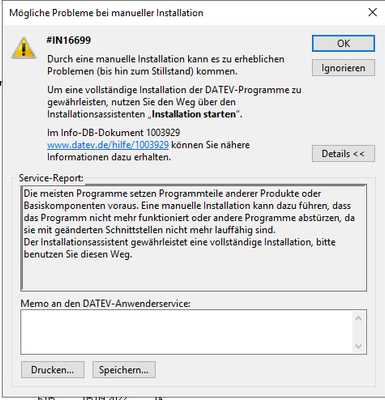

Hallo zusammen!
Kurze Frage:
Wir haben nun LODAS bestellt.
Soll demnach auch installiert werden.
Dokument 0903127 - Erste_Schritte_LODAS_classic_-_comfort.pdf sagt ich soll es manuell über den Installationsmanager installieren.
Dieser wiederum sagt mir folgendes:
Und das Dokument 1003929 sagt ebenfalls nicht manuell installieren.
Bin jetzt verunsichert. 🙂
Kann mir jemand bitte bestätigen das es der richtige Weg ist LODAS manuell zu installieren?!
Vorab vielen Dank!
Alex
914 Mal angesehen
Heißt LODAS ist als weiteres DATEV Programm dazu gebucht worden, weil es vorher schon DATEV Programme / Installation gab? Wenn ja, auf welchem Stand ist diese Installation? Wurden die aktuellen Updates vom 01.09 bereits installiert?
  • Wenn ja, einfach auf ignorieren klicken und LODAS einzeln manuell nach installieren.
  • Wenn nein, im Installationsmanager auf Installation starten klicken und die gesamte DATEV Installation auf den aktuellen Stand vom 01.09 bringen.
Spittler
908 Mal angesehen
Gestern V16.01 inkl. 01.09.2022 installiert. (Nicht Erstinstallation)
Also Schritt 1.
Vielen Dank!
Spittler
896 Mal angesehen
Lief ohne Probleme durch.
Nochmals Danke!
