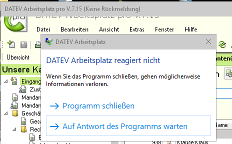

Hier ist an einem Arbeitsplatz der Kommserver installiert, und es werden sämtliche Abo- Aufträge und ähnliches zuverlässig ausgeführt, so daß man sagen kann: "Alles funktioniert bestens".
Leider ist es aber gerade in der Früh, wenn die Lohn Abos kommen so, daß jeweils beim automatischen Bearbeiten der Aufträge der DAP für den Anwender blokiert ist, bis dahin, daß die Anwendung "keine Reaktion" mehr zeigt.
Dieses Verhalten gibt es bereits länger, hat sich aber seit der DVD 10 zu einem gewissen Nervfaktor gesteigert.
Wenn sich die Programmierung das einmal ansehen könnte um zu überprüfen, ob der lokale Anwender wirklich komplett blockiert werden muß, wenn die Lohn- Rückmeldungen kommen. Win 10 ist schließlich Multitasking- fähig....

Mein Problem ist, daß der DAP komplett blockiert ist, wenn die DFÜ aktiv ist.
Da darf man, - sollte man just zu diesem Zeitpunkt ein DATEV- Programm aus dem DAP öffnen müssen - einfach nur noch in die Küche gehen, um sich einen Kaffee zu holen...
Nein, Windows ist multitasking- fähig, und da sehe ich keinerlei Notwendigkeit, daß die zentrale Menue- Oberfläche von DATEV komplett blockiert sein muß, wenn ein kleines DFÜ- Programm im Hintergrund eine RZ- Verbindung abarbeitet, um Lohn Auswertungen in ein Archiv auf den Server zu verbringen.

Das Problem hat vermutlich nichts mit den Systemressourcen zu tun, da beim parallelen Arbeiten mit Rewe usw. keinerlei Performance- Einbruch zu bemerken ist.
Es wird einfach während der DFÜ- Aktivität die Oberfläche des DAP exklusiv gesperrt, so daß keinerlei Aktion aus dem DAP an dem betroffenen Gerät möglich ist. Der Ressourcenmonitor zeigt sowohl am lokalen Gerät, als auch am Server keinerlei Engpässe an.
Ich würde mir wünschen, wenn bei DATEV bei einer Standard- Netzwerk- Installation nach DATEV- Anleitung einfach der Sachverhalt durchgetestet wird:
Kann am DAP mit installiertem Kommserver während der DFÜ- Aktivitäten gearbeitet werden?

Aufgrund der Besonderheit, daß der DÜ- Sammler ein Login benötigt, ist dieser auf mehreren Geräten installiert, da der Kommserver als Dienst ohne Login keinerlei Folgeverarbeitung von Aufträgen ausführen kann, welche von aktiven Mitarbeitern angestoßen wurden. (Nein, die neue Benutzerverwaltung ist nicht aktiviert...)
Beim konkreten Test macht das "Verarbeiten" von Aufträgen keinerlei Probleme, während bei blinkender Ampel (also Kommunikation aktiv) der DAP (incl. Zeiterfassung) komplett gesperrt wird, während alle anderen Anwendungen problemlos und gewohnt performant laufen.
Frage in die Runde: Sind nur wir von diesem Problem betroffen, oder ist dieses Verhalten am Kommserver unter Win 10 bei Nichtnutzung der neuen Benutzwersteuerung überall Standard?
