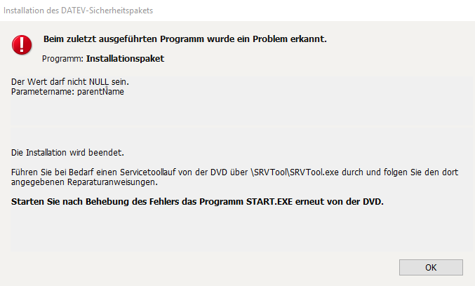

Will eben auf einen bisher ohne DATEV-Umgebung genutzten Notebook das Sicherheitspaket und VIWAS von der DVD 12.1 installieren.
Läuft anfangs normal an bis zum Installationspaket.
Danach folgende Fehlermeldung mit sehr aussagefähigem Inhalt:
Servicetoll durchlaufen lassen, alles grün.
Kann mir jemand helfen? Danke.
E.H.

Es wäre vielleicht auch hilfreich, wenn die Fehlerhinweise aussagefähige Informationen bieten würden. Mit "Wert darf nicht NULL sein" kann wohl keiner was anfangen.

(a) eines der Teilpakete vom Installationspaket war wohl nicht richtig heruntergeladen per DFUE und das wurde nicht erkannt.  (Mehr checksums oder Dateiname + Größe checks etc. helfen vielleicht in der Zukunft auch wenn das mehr Zeit kostet).
(b) selbiges aus der Bereitstellung ganz entfernen und neu runterladen hatte geholfen.
(c) hatte dann später noch ein Problem mit einem fehlenden Update vom Ausgabe Paket, was nicht in der DFUE für mich war, aber auf der letzten DVD zum Glück noch (hatte aber nichts mit diesem Problem zu tun).
Das Problem (a) hat sich wie im Originalpost in screenshot gezeigt.  Im INDAC log hat man folgendes gefunden:
#Z:23:49:50.627 #V:0 #L:CMyJournal::note: message=<Installationspaket V.5.1 mit Fehlern beendet. Der Wert darf nicht NULL sein.  Parametername: parentName>, reason=<4354>, product=<PAK00486>
und entsprechendes drum herum.
Im Installationslog zu PAK00486 (in diesem Fall) war dann sowas:
#TID:0001 #T:23:49:50,267: <INF> #L:</Determinig InstallationSourceDir>
#TID:0001 #T:23:49:50,283: <ERR> #L:Error occured while creating Job-Item (null)
#TID:0001 #T:23:49:50,283: <INF> #L:</PreBuilding>
#TID:0001 #T:23:49:50,283: <INF> #L:Silent Message Processing
#TID:0001 #T:23:49:50,283: <INF> #L:Silent Message Instruction: Es ist ein unvorhergesehener Fehler aufgetreten. Fehlerbericht: Der Wert darf nicht NULL sein. Parametername: parentName
Mein Dank an den DATEV support und die Geduld beim Beheben und hoffe dies hilft jemandem in der Zukunft.
