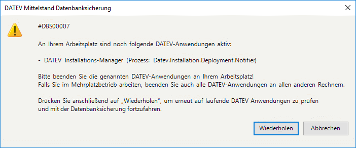

Aber auch bei mir funktioniert die Datensicherung mit DATEV DataBaseBackup.exe auch nicht mehr.
Das Backup-/Restore-Programm (Mittelstand Datenbanksicherung V.7.1) lässt sich nicht mehr ausführen. Es erscheint folgende Fehlermeldung:

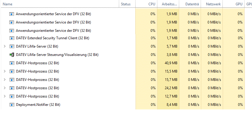

Hab den Rechner extra neu gestartet. In der Schnellstartleiste werden bezüglich DATEV danach nur das Sicherheitspaket und der Lizenzmanager angezeigt (das Symbol rechts oben ist übrigens der Audiotreiber):
Im Taskmanager gibt es dann tatsächlich solch einen Eintrag, der vom Backupprogramm bemängelt wird (also "Datev.Installation.Deployment.Notifier.exe", siehe hier letzte Zeile):

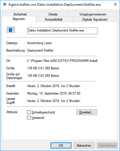

Lässt man sich Details anzeigen, erscheint folgendes:
