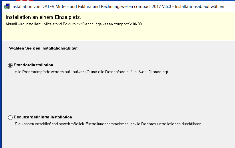

ich habe einen Arbeitsplatz auf dem Datev neu installiert wurde. Hierbei kommt der Fehler aus dem angehängten Screenshot.
Entschuldigt das Bild, ich sitze in einem ganz anderen Netz und der Rechner kann von extern nicht zugegriffen werden...
Wenn ich das SRVTool starte, dann ist alles grün. Ich kann dann die Installation neu starten. Es kommt dann aber wieder genau dieser Fehler.

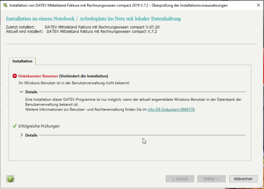

Die Installation von Hand hat funktioniert. Nun will er (und ich) die Installation fortführen.
Ich starte die Installation und bevor ich überhaupt an eine "Auswahl" oder sonstiges komme, kommt nun folgende Meldung:
Die Hilfe von Datev ist natürlich wieder super und zeigt mögliche Wege, wie man über die Benutzerverwaltung einen neuen Nutzer anlegen kann usw.
Ich habe aber noch gar keine Benutzerverwaltung, weil ich mitten in der Installation bin.
Und nun?

Ist bei der Installation kein Notprogramm der Benutzerverwaltung erstellt worden? Den Speicherort müssten Sie von Hand angegeben haben.
Aber dass eine compact Installation so krumm läuft, kenne ich auch nicht. Da ist irgendwas Grundlegendes ggf. im Windows nicht OK.

Nachdem ich nun nach ein paar Tagen die Anwendung neu starten wollte, kommt folgende Meldung. (Es ist der gleiche Benutzer mit dem ich die Anwendung installiert und getestet habe). Woher das Verhalten? Wie kann ich das verhindern?
Gibt es weitere Hilfe? Ich bin langsam am verzweifeln.

.... nur ein kurzer Hinweis:
Der Datev-Benutzer muss einem Windows-Benutzer zugeordnet sein.
Anders gesagt: ein Windows-Benutzer, der nicht auch als Datev-Benutzer eingerichtet ist, kann die Datev-Programme und den Datev-Arbeitsplatz nicht benutzen.
Diese Zuordnung wird mit der Benutzer- und Rechteverwaltung konfiguriert.

... habe ihre vorherigen Posts nochmal ‚inhaliert‘ und gesehen, dass dies anscheinend die Erstinstallation auf diesem PC ist (noch keine Benutzerverwaltung), allerdings als „Netzarbeitsplatz mit lokaler Datenhaltung„ deklariert.
Da könnte man jetzt spekulieren, ob Sie tatsächlich schon eine Datev-Netzinstallation haben oder ob Sie was verwechselt haben, da Sie in einem Windows-Netzwerk arbeiten. Ein ‚kleiner aber feiner‘ Unterschied.
Wenn Sie nur diesen einen Datev-Arbeitsplatz haben, arbeiten Sie nicht in einem Datev-Netzwerk.
Aber wenn es bereits eine Datev-Netzwerkinstallation gibt, dann muss es auch einen Datev-Admin geben, der die BRV eingerichtet hat und weitere Benutzer einrichten kann
Nein, das ist bei compact Versionen meine ich immer so - wenn auch sehr verwirrend.

… habe schon einige REWE Compact-Installationen für Mandanten erledigt, auch die neueste Version.
In den ersten Installationsschritten legt man fest, ob Einzelplatz- oder Netzarbeitsplatz (mit lokaler Datenhaltung oder auf einem Netzlaufwerk usw.). Eine Notebook-Installation ist eine Installation auf einem Netzarbeitsplatz mit lokaler Datenhaltung.
(kurz getestet mit einer älteren DVD)
Und wie schon gesagt:
Bei einem Netzarbeitsplatz muss der Datev-Admin erstmal den Datev-Benutzer anlegen.
Wenn nur ein Einzelarbeitsplatz installiert werden soll, dann eben die entsprechende Option wählen.
