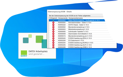

Kennt sich jemand aus?

AEG mehrmals probiert. Datenanpassung immer mit Fehlern.
Iim Moment starte ich die Datenanpassung einzeln.. Bei zentrale DB EO wieder Fehler DATEN\EODB\DATA\STANDARD
...Text: Datenpfad DATEV\DATEN\EODB\DATA\STANDARD wurde nicht gefunden

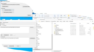

neu 10:55 Uhr:

Zu der Fehlermeldung habe ich Dok.-Nr.: 1016156 gefunden.
Falls die Abhilfe unter Punkt 2.1 nicht funktioniert ist es ggf. die DimitraDataState.XML, s.h. Punkt. 2.3.
Falls es an der KonfigDB (Umzug) liegen sollte kann man Fehler in der E-LogTafel sehen (CDBTool).
... oder vielleicht lieber bei der Installationshotline anrufen, die sollte noch bis 14 Uhr erreichbar sein.
