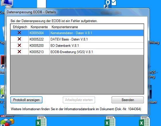

Guten Tag,
ich habe gestern ein Update unserer Einzelplatzversion mit der übersandten DVD "DATEV Mittelstand Fraktura mit Rechnungswesen Einzelplatz 2017" durchgeführt und zunächst sah alles vielversprechend aus.
Nach einem Neustart meldet DATEV, dass eine Datenbank in einem alten Format vorliegt und diese erst aktualisiert werden muss. Dieser Vorgang läuft einige Zeit und bricht dann mit folgender Meldung ab:
Im verlinkten Protokoll wird die Zeile
"*error* [Microsoft][ODBC SQL Server Driver][SQL Server]Certificate DATEVU15_CER does not exist in the master DB Message 50000, Level 16, State 1, Module stp_dgp_set_db_cer, Line 28 stp_dgp_set_db_cer failed"
hervorgehoben. Gehe ich auf beenden und starte DATEV erneut, werde ich wieder auf die veraltete Datenbankstruktur hingewiesen. Ist dies ein "bekannter" Fehler? Was wäre hier ein guter Ansatz zur Behebung?

Mal mit dem Tool EODBConfig versucht?
Infos dazu gibt es im Dokument 1017383.

Hallo Herr Vermöhlen,
in der Regel hilft hier:
- Eine Deaktivierung des Virenscanners
- Dto. und eine Reparaturinstallation der SQL-Server-Komponenten über die Programm-DVD
Christian Deuerlein
