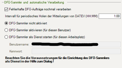

In der RZ-Kommunikation finden Sie drei Optionen zum Start des DFÜ-Sammlers:

Und dann haben wir noch dies hier:
Auch dies bewirkt einen DFÜ-Aufbau und somit PIN-Abfrage, wenn die Einstellung aktiv ist.
Zu finden:
RZ-Kommunikation | rechts in den "Kontextbezogenen Links" | DFÜ-Sammler/Verarbeitung
Testen Sie in den Einstellungen, evtl. ergibt sich durch das Zusammenspiel die Konstellation, welche Sie vorher hatten.
