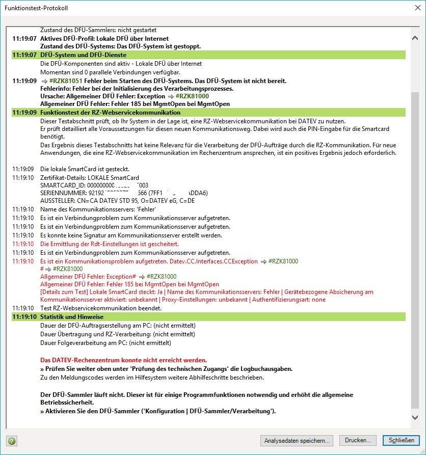

Ich arbeite seit über 3 Jahren mit der Datev Software zusammen und kann seit neustem nicht mit dem Rechenzentrum verbunden werden da das DFÜ-System streikt.
Hier der Funktionstest-Protokoll:
Ich bitte um Hilfe oder Tipps

#RZK81100
Konfigurationsproblem. Starten Sie Ihren PC neu.  Fehler bei ntp_snapshot: status=12, reason=3107
Eine Sicherheitsprüfung schlug fehl. Datev.CC.Processes.Manager.RemoteControllerProxy.CheckInitializedEvent  Der Verarbeitungsprozess der RZ-Kommunikation ist noch nicht initialisiert.
Der Betriebszustand des DFÜ-Systems kann nicht ermittelt werden. Somit auch kein starten oder stoppen möglich.
Ich vermute seit dem letzten Update "Mittelstand Faktura mit RW compact 2018 Version 6,1 Stand 01/2018" hat sich ein Fehler eingeschlichen. Seit Update einspielen wurde DFÜ-Sysem noch nicht gestartet.
Ich habe anhand der Update DVD eine Reparatur der DFÜ Module durchgeführt, ohne Erfolg.

Manuelles ausschalten ging nicht, Meldung DFÜ-System Zustand konnte nicht ermittelt werden. DFÜ-Profile sind OK
Ich habe den DFÜ-Dienst aktivieren und deaktivieren können, Neustarts durchgeführt.
Stand Heute: die Ampel ist Rot. dfue2.jpg
Beim manuellen starten kommt die Meldung:
#RZK12004
Zustand DFÜ-Systems: gestoppt
Ich habe das Service-Tool in allen möglichen Einstellvarianten durchlaufen lassen ohne nennenstwerte Fehler
service Tool.jpgDas letzte Update 10.6 für Lohn und Gehalt habe ich als Reparaturinstallation durchlaufen lassen.
Leider ohne Erfolg

Hatte Service angerufen...
Nach 2 Min wurde das Problem gelöst:
Fehler Ursache war vermutlich zu schnelles Herunterfahren und damit beschädigte Datei im Nutzerprofil
Abhilfe: zu
C:\DATEV\DATEN\B0000000\DATA\STANDARD\Rdt
gehen und den Inhalt im Ordner Rdt löschen.
Bei nächsten Start wird das Nutzerprofil neu angelegt und alle Fehler beseitigt.
