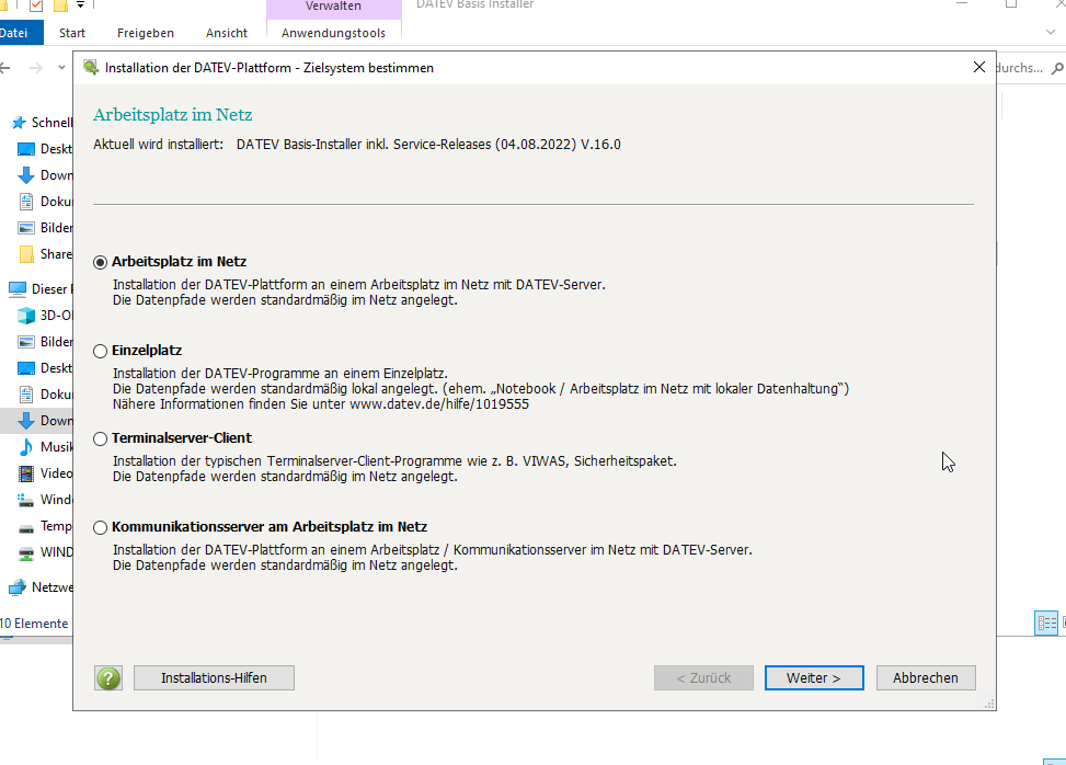

ich bin gerade dabei, meinen Einzelarbeitsplatz auf eine Serverumgebung umzuziehen.
Hierzu wurde ein Windows 2022 Server aufgesetzt und der DATEV Basis Installer heruntergeladen. Beim Ausführen des Installers auf dem Server wird mir allerdings die Option zur Installation als Server nicht angeboten, stattdessen wird immer versucht einen Arbeitsplatz zu installieren (angezeigte Optionen: Arbeitsplatz im Netz, Einzelarbeitsplatz, Terminalserver-Client und Kommunikationsserver am Arbeitsplatz im Netz).
Hilfedokument 1080104 - DATEV-Plattform-Installation: Server wird nicht erkannt (Fehler) hat leider nicht geholfen.
So sieht es aktuell aus
Und so sieht es alternativ auf dem Domain-Controller aus - so würde ich es mir auf dem DATEV Server auch wünschen 🙂
Hat jemand eine gute Idee?

Danke für die schnelle Rückmeldung.
WINDVSW1 ist angelegt, als Netzwerklaufwerk L: eingebunden und Unterverzeichnis ConfigDB ebenfalls vorhanden.
Wenn wir die Serverinstallation auf dem Domain-Controller ausführen, der auf dieselbe Freigabe zugreift, funktioniert es auch (s. Screenshot oben). WINDVSW1 liegt auf dem Domain-Controller.

Vielleicht muss ich den geplanten Aufbau noch etwas präziser beschreiben.
Geplant ist eine 2-Server-Lösung:
- Domain-Controller (dient ausschließlich als Domain-Controller)
- DATEV-Server (SQL-Server, Lizenzmanagerserver [Betriebsstätten mIDentity wird über SEH utnserverPro verbunden] und ggf. Kommunikationsserver)
Daneben werden dann virtuelle Maschinen für die Arbeitsplätze aufgesetzt, auf die sich die Clients verbinden.
Aktuell hängen wir bei der Installation des DATEV-Servers. Die Daten aus dem bisherigen Einzelarbeitsplatz wurden bereits in das WINDVSW1 Verzeichnis kopiert, das sich bisher auf dem Domain-Controller befindet. Die virtuellen Maschinen haben wir DATEV-seitig noch nicht in Angriff genommen.
Wir probieren jetzt mal, WINDVSW1 auf dem DATEV-Server anstatt dem Domain-Controller abzulegen - war zwar anders gaplant, aber evtl. hilft das ja 🙂

Tatsächlich ließ sich die Installation nun wie gewünscht starten 🙂
Es lag wohl tatsächlich daran, dass WINDVSW1 auf demselben Server liegen muss. Dann passen wir unseren Serveraufbau eben daran an, mit DATEV muss man mit einer gewissen unflexibilität nunmal leben, wie ich immer wieder feststellen darf 😉
