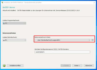

Wenn ich nun den DATEV Basis-Installer starte sollte eigentlich automatisch das verbundene WINDVSW1-Laufwerk vorausgewählt sein.
Der Ordner existiert unter E:\WINDVSW1 mit dem Unterordner CONFIGDB und wurde erfolgreich mit der serverprep.exe freigegeben.
Von anderen PC's im Netzwerk kann auch problemlos darauf zugegriffen werden.
Jedoch wird es nicht vorausgewählt und durch das Symol rechts davon öffnet sich auch eine Explorer um es manuell auszuwählen (es erscheint für eine halbe Sekunde ein Ladesymbol, aber es passiert gar nichts).
Dadurch kann die Installation an diesem Punkt leider nicht fortgesetzt werden.

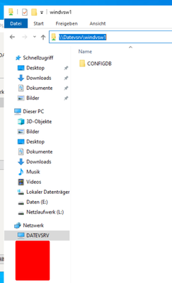

Mir ist gerade aufgefallen, dass am Server selbst das Netzlaufwerk nicht direkt unter "Netzwerk"erkannt wird. Sobal ich im Explorer nach "\\DATEVSRV\windvsw1" suche wird mir DATEVSRV auch angezeigt. An anderen Rechnern wird der Server direkt erkannt. Könnte mir vorstellen, dass es normal ist, dass der Server "sich selbst" nicht angezeigt wird, aber eventuell hat es ja damit zu tun.

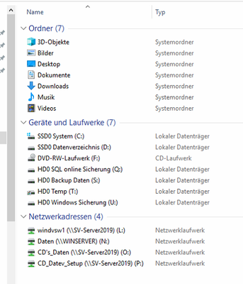

Das E:\WINDVSW1 auch auf dem Server auf L:\  mappen und bei der Serverinstallation dieses Netzlaufwerk aktivieren.
Screenshot vom Server:

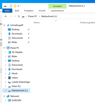

Das sollte eigentlich durch folgenedes Anmeldeskript schon passiert sein, oder?
Rem *** Inhalt der Logon.cmd ***
net use /persistent:no
net use L: \\DATEVSRV\windvsw1
Oder müsste mir der Ordner unter L:\ dann auch angezeigt werden?
mkinzler
Nachricht 4 von 12
1564 Mal angesehen
Eigentlich müsste dort der Inhalt der Freigabe, also der Ordner ConfigDB angeziegt werden.

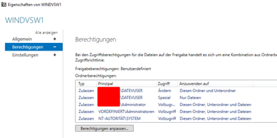

Gibt es hier ein Rechteproblem?
mps_itteam
Nachricht 6 von 12
1550 Mal angesehen
Ich werde die Anleitung noch einmal durchgehen, aber die Berechtigungen wurden so, wie in Dok. 1070547  beschrieben, vergeben.

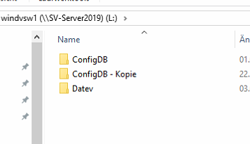

Ich würde nochmals die Anleitung betreffs der DATEV- User, Freigaben und Rechten Schritt für Schritt abarbeiten. Auf die Reihenfolge achten!

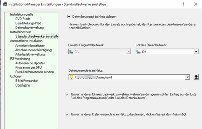

So sieht es hier aus auf dem DATEV- Server aus:
