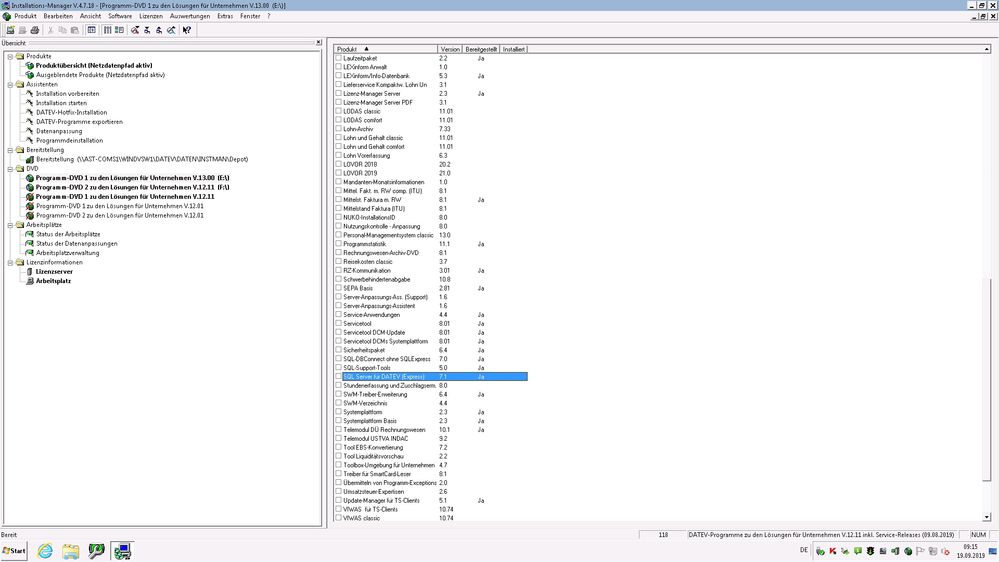

Bei der Bereitstellung für V.13.01 wird der "SQL Server für DATEV (SE) V7.1" nicht gefunden. Auf welcher DVD befindet er sich?

Ich habe nur eine DVD und dort wird er nicht gefunden
Nachricht 4 von 12
437 Mal angesehen
Dort kann er auch nicht gefunden werden, weil auf der DVD nur der Express mit drauf ist. Und wenn Sie nur 1 DVD haben, ist das Recht für den SE SQL falsch. Diesen dürften Sie dann wohl nicht installieren.

auf der DVD sollte es ein Verzeichnis "MSSQL" geben. Gegebenenfalls befinden sich die benötigten Versionen dann im Unterverzeichnis.
EXPRESS für die lokale Installation
SERVERSE für den Server

In dem Verzeichnis ist nur der EXPRESS drin

Laut Liste haben Sie die falsche DVD drin. Sie bräuchten die Version 13.01 und diese hat auch wieder 2 DVDs und dann passt das auch mit dem SQL SE.
Wurde Ihnen die DVD von DATEV zugeschickt? Dann vermute ich hier einen Fehler. Ich sage ja, einmal das Durcheinander klären. Ggf. kann Ihnen auch Ihr Steuerberater die richtigen DVDs zukommen lassen.

Danke für den Hinweis. Habe die DVD von DATEV bekommen.
Werde mich um die richtige kümmern.
